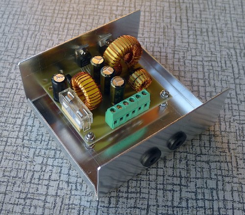

Pred leti smo s kolegi v Neuholdu kupili večje število integriranih stikalnih regulatorjev LT-1076 (2A) iz industrijskih ostankov. Nakup je bil tipa "poceni na zalogo" za takrat še neopredeljeno uporabo Smile.
Nedavno se je pojavila potreba po pretvorniku DC/DC iz 12V na 5V. Odločitev, kateri IC uporabiti, tako ni bila težka, saj so integrirci še vedno čakali v predalu. Potrebno je bilo le izdelati ustrezno tiskano vezje.
Osnovno vezje stikalnega pretvornika tipa "buck" (= step down) ima na vhodu in izhodu dodan še LC filter za zmanjšanje radiofrekvenčnih motenj.
V vezju je možno uporabiti tudi tokovno močnejši regulator istega proizvajalca LT-1074 (5A) v enakem ohišju TO-220 s 5 priključnimi nogicami. Več podrobnosti v priloženem opisu.
Fotografija: sestavljen pretvornik v ohišju
