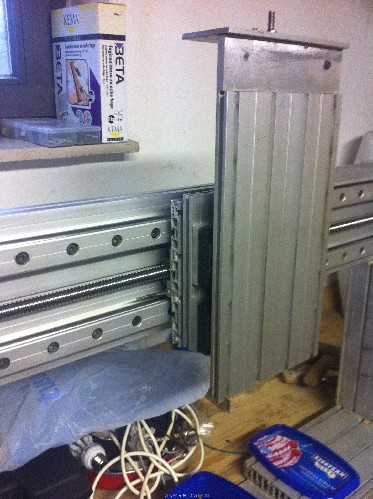

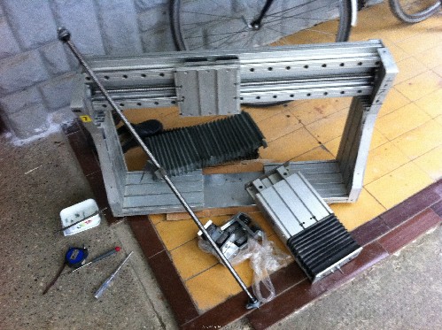

No, kot naslov teme pove, bo tukaj prikazana gradnja mojega CNCja.
Kot prvo, kupil sem rabljena vodila in krogljična vretena. Bila so na nemškem CNC stroju ISEL.
Dobil sem kompletno X os, kompletno Z os in vozičke za Y os s krogljičnim vretenom.
Gnal bom s servomotorji in UHU katricami ter CNC USB kontrolerjem.
Slike bodo počasi prihajale s komentarji.

mogoče kak podatek kje si to nabavil? pa €€?? kajti verjetno bi poleg mene še koga zanimalo kje bi se dalo take rabljene dele dobiti
čene pa je videti zelo solidna zadeva ( vodila )

Nabavil sem od enega delavca, ki je odkupil iz firme kjer dela. Ne bom delal reklame, žal pa več nima na zalogi. Sem pobral vse Smile
Dal sem 420€ za:
- 2x 825mm vodilo X
- 2x 370mm vodilo Z
-12x vozički
- 1x 350mm krogljično vreteno z matico in ležaji
- 1x 900mm krogljično vreteno z matico in ležaji
- 1x 1000mm krogljično vreteno z matico in ležaji
- 1x sklopka (manjkata še mi 2)
Kako se vam zdi cena?

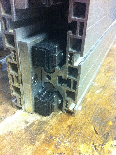

Potreboval še bi ISEL vodila (taka kot na sliki) dolžine od 500 do 1000mm.
Mogoče kdo ve kje najceneje dobiti? Mogoče jih bi pa lahko nekako izdelal, saj fi12mm cementirana vodila se dobijo skoraj vsepovsod...

Žal ne bo nič. Tisto vodilo ima voziček narejen s kolesci.
