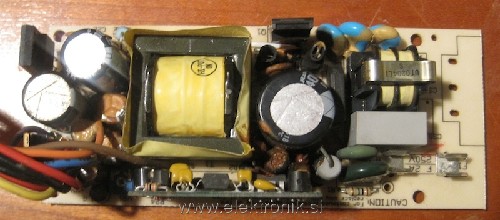

O popraviih raznih stikalnih napajanikov je bilo na tem forumu že marsikaj napisanega in kar sem se naučil je, da so najpogosteje vzrok okvar elektroliti. V mojem primeru je UC3842 fizično razpadel, kot je tudi razvidno iz fotografije. Zaradi tega bi preden vstavim nov čip in zamenjam kondenzatorje rad ugotovil kaj bi lahko bil vzrok da je čip "razneslo". Kot drugo me zanima, kaj je ta rjava svinjarija razlita po napajalniku. Sheme na žalost nimam.

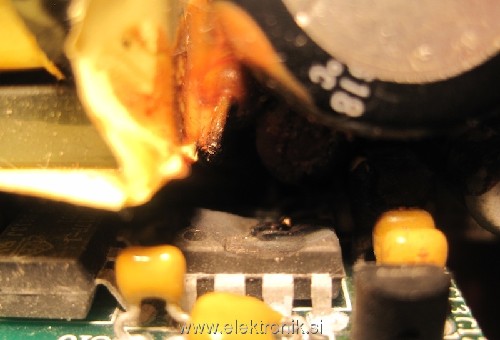

Poleg UC3842 je prebit tudi močnostni FET 2SK1118. Pogled na razdejanje na UC3842 pa razkriva da je središče eksplozije pri pinu6, ki je izhod, ki krmili FET. Iz tega sklepam da je po prebitju FETa na pin6 prišlo 400V, zaradi česar ga je razneslo. Če je to res, kaj je potem vzrok da je prebil FET?

rjavo je lim
fet zelo redko prebije, se pa zgodi
tisti kondiji zelo dvomim da bi bili original rubyconi

Med izhodom PWM in gate FETa je 100ohm upor k kateremu je paralelno še 1N4148, ki je bila tudi prebita. Kaj naj dam namesto 2SK1118, katerega v Justu in HTEju nimajo?

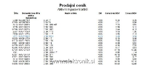

V HTE-jevem offline ceniku je 2sk1118 .

Omenjeni FET lahko zamenjaš tudi s STP6NK60. Dobiš ga v IC-ju, za cca 1 €.
