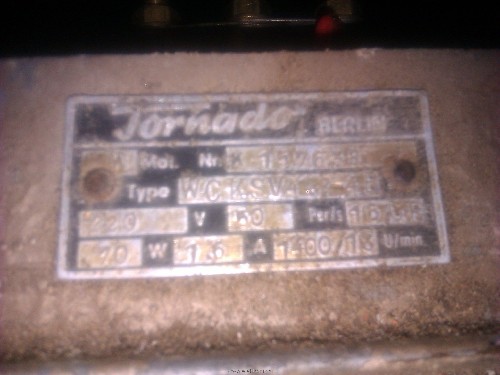

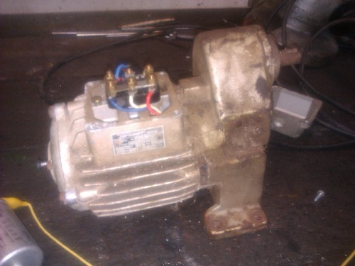

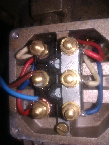

Lep pozdrav!
Rabil bi pomoč pri priklopu motorja spodaj na slikah (se opravičujem za nekvaliteto - mobitel). Nisem "stručko" in bi rabil pomoč glede priklopa. Ali je enofazen ali trifazen, ter kako ga priklopiti?
Na tablici piše 220V, 70W, 1.6A

Izgleda kot navaden 3-fazni motor, ki sme biti vezan samo v zvezdo.
Ohišje ozemljiš (rumeno-zelen vodnik), na proste sponke priklopiš 3 faze, skupne pa načeloma pustiš pri miru. Če bo vezan preko FID stikala, pa uporabiš 5-žilni kabel in na skupne sponke priklopiš še Ničlo.
Mimogrede na ploščici piše dosti več, kot si ti napisal. Če ne veš, za kakšen motor sploh gre, je predvsem "Type " pomemben podatek.

Motor je sicer zelo verjetno navit trifazno (sklepam po bavah in razporedu žic ki gredo od priključne deščice do navitja, priklop pa ima na eno fazo, saj je navedena samo napetost 220 V in en tok. Seveda s pomočjo motorskega kondenzatorja.
Precej pogosta rešitev pri malih motorjih z reduktorjem. Edino nisem prepričan ali res piše samo 10 W ali spredaj manjka še ena številka?

Tam v spodnjem kotu slike se vidi nek motorski kondenzator. Tudi tisti dve žici nista od originalne vezave, ampak od neke poskusne vezave.
Glede na zvezdno vezavo, starost motorja in ocenjeno velikost je 70W sicer realna vrednost, a ne paše v lestvico moči motorjev (bi moralo biti 75W)
Glede na razmazano sliko nima smisla ugibati, kaj kje piše.
Naj @tozir najprej:
- napiše čisto VSE podatke iz tablice (ime polja ; vrednost ; enota)
- izmeri in napiše upornosti navitij
LP, Igor

Ontopic: Mislim, da je motor klasičen 3fazni asinhronec za sistem 220/127V. Ker pa te napetosti pri nas ni prav lahko najti, pa ga bo potrebno priključiti na samo eno fazo s pomočjo kondenzatorja.
