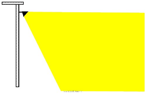

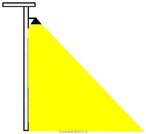

v Uradnem listu je gradiva ca 26 členov. Nisem vsega natančno bral, a nisem zasledil kako pravzaprav pravilno montirati reflektor, ki je recimo na proizvodnji hali, ter osvetljuje okolico tudi za potrebe proizvodnje. Recimo skladišče na prostem. Koliko razumem svetlobni tok zasenčenega svetila ne sme sevati nad vorodravnico. Je reflektor zasenčeno svetilo?
Je lahko postavljen kot na skici variante1, ali mora biti kot je na skici2?
Varianta1

Varianta2
 Velikost datoteke:  50.13 KB

To govorim z glave, ker ne najdem kje imam napisano. Ampak mislim, da je v Sloveniji zakon tako strog, da svetilo ne sme nič svetiti višje kot 0° nad vodoravnico(drugod je okrog 3°).
Tako da imaš verjetno lahko že po 1. slikci le kako stopinjo navzdol obrni.
za lažjo predstava si poglej slikce tukaj na str.38 http://lrf.fe.uni-lj.si/e_eir/eir14.pdf

Svetenje nad vodoravnico vsekakor odpade.
Reflektor je zasenčeno svetilo, saj ne sveti v krogli 360°.
Že zaradi kulture do šoferjev na bližnjih cestah uporabi varianto nekje vmes med 1 in 2, ne direktno 1.
