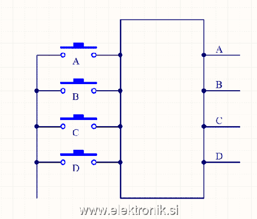

PrispevekObjavljeno: Sre Nov 30, 2011 9:43 pm    Naslov sporočila:  Tipke namesto rotacijskega stikala Odgovori s citatom
 Velikost datoteke:  18.1 KB

PrispevekObjavljeno: Sre Nov 30, 2011 9:57 pm    Naslov sporočila:   Odgovori s citatom
Mislim, da je to 4016. Preveri, če ti bo ustrezal.
LP Nace
MadMax
Prispevkov: 4743
Aktiv.: 20.02
PrispevekObjavljeno: Sre Nov 30, 2011 10:06 pm    Naslov sporočila:   Odgovori s citatom
4016 je navadno stikalo, ni vredu.
Bi se pa dalo z logiko, upori in tipkami realizirat.
Tipke na čip prek uporov, iz vsakega izhoda pa po 3 diode na preostale vhode vezat.
Torej navaden 4x buffer, 4x upor recimo 1k, pa 12 univerzalnih diodic, ki smo jim včasih rekli DUS.

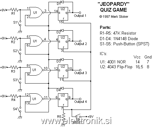

PrispevekObjavljeno: Sre Nov 30, 2011 10:46 pm    Naslov sporočila:   Odgovori s citatom
kakšen PAL/GAL bi tudi to znal.

PrispevekObjavljeno: Sre Nov 30, 2011 10:47 pm    Naslov sporočila:   Odgovori s citatom
 Velikost datoteke:  6.57 KB
 Pogledana:  3813 krat
Aktiv.: 60.04
PrispevekObjavljeno: Sre Nov 30, 2011 10:56 pm    Naslov sporočila:   Odgovori s citatom
Kolikor mi je poznano takega čipa ni. Če res nočeš mikrokontrolerja ti seveda še vedno ostane CPLD.

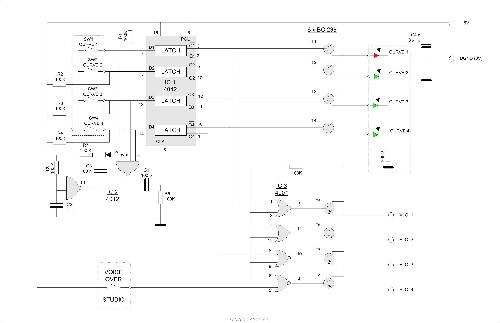

Leta 2003 sem ta problem rešil z elementi ki sem jih imel na razpolago. Še dandanes deluje. Le včasih se zgodi da vsi izhodi naenkrat "ugasnejo" brez vidnega vzroka. V takem primeru se pritisne eno tipko in stvar deluje naprej. Vezje okoli čipa 4001 je le "modni dodatek" in ni nujno potrebno za delovanje preklopnika.
4 tipke namesto preklopnika
 Velikost datoteke:  272.05 KB
 Pogledana:  55 krat
Iščem zadovoljne avdiofile.
Nazadnje urejal/a cerovac_i Čet Dec 01, 2011 11:25 am; skupaj popravljeno 1 krat
