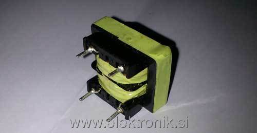

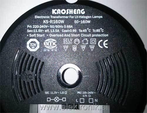

Popravljam neko elektroniko za vklop luči, točno Kaosheng Electronic transformer for LV-Halogen lamps KS-R160W (slika spodaj).
Predvidevam, da je šla ta tuljava, trafo, ki na žalost nima nobene oznake, ne na elementu, ne na plošči.
Upornost posamezne tuljave je 0,35 Ohm, je v stiku? Vedno ob priklopu na napajanje gre varovalka, tudi 3A, po podatkih na ohišju je tok 0,68A.
Na spletu ne najdem načrtov, pojma nimam, s čim zamenjat. Mi lahko kako pomagate?

Ti dve sliki mi nikakor ne gresta skupaj.
Na prvi je nekaj VA trafo, ki se montira za tiskana vezja, na drugi pa bi se v ohišju moral skrivati 160 VA ali še močnejši toroid.

Rekel bi, da je "trafo" na sliki le filterska dvolinijska dušilka na vhodu v switcher. Če si ga odspajkal iz vezja, ga moraš nazaj vgraditi tako, da skozi eno navitje teče faza skozi drugo navitje ničla. Ne smeš ga vezat kot primar/sekundar.

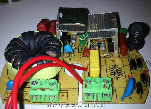

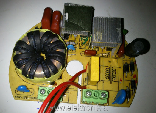

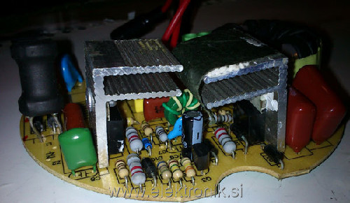

Noter je tudi toroid. Žal nevem, kako bi zadeva morala delovat, dobil sem jo le v popravilo.
Na mestu, kjer piše FUSE je bil skurjen upor 2,2Ohm (original je bil tam upor, ker sem vezje prvi odpiral). Trenutno sem dal tja varovalko, vsakič jo pokuri. Tudi če dam vmes še upor, kot je bil v originalu je isto. Je pa to takoj za priključno sponko faze, vse gre tu čez.
Potem to le ni trafo. Na eno navitje je pripeljana direktno faza (druga stran navitja gre nekam na diode), na drugo navitje pa je na eno stran pripeljana nula (druga stran gre spet nekam na diode, tuljave..naprej v vezje).
Vsi elementi izgledajo OK, brez vidnih poškodb, spoji so super, le varovalke kuri. Brez varovalke pa ne upam poskusiti, ker potem bo verjetno šlo še kaj več.
Še mimogrede, takoj na vhodu vezja je čez fazo in nulo kondenzaror 0,1uF, v teoriji naj bi bil kondenzator za izmenična vezja kratek stik, v praksi ni?
Prilagam še slike vezja, če kaj pomaga.

Ja kondenzator je načeloma v kratkem stiku pri višjih frekvencah, vendar tu ne gre zato. Zadnje čase berem na forumu, da se pojavljajo težave s tistimi rdečimi kondenzatorji. Zamenjaj jih vključno z rumenim.

In oba čipa v TO220 ohišjih na hladilnikih. Zelo verjetno je tu nekaj crknjeno.
Načrt iz firme ti ne bo dosti pomagal. Zamenjaš vse sumljive elemente (itak so za drobiž) in bo delovalo.

To je "elektronski transformator" za halogenke, ki potrebuje obremenitev, da se sploh zažene. Za zagon tegale je potrebnih najmanj 20W bremena pri 12V, zmore pa 160W.
Vedno crkne eden ali oba tranzistorja.
