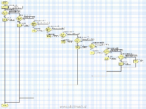

Ena od opcij: če želiš nastavljati fiksne pavze glede na prebrano vrednost poglej spodnjo sliko. Seveda dolžino pavze priredi za svojo potrebo.

mirkatmir kaj maš pa ti to zaeno orodje ?

PrispevekObjavljeno: Pet Dec 09, 2011 10:31 am    Naslov sporočila:   Odgovori s citatom
Na hitro sem spacal en program v Flowcode-u.

sej zgleda lepo ampak se ti ne zdi da bi bil t=ADC*4 (ali pa x3.8) v ms boljsa vajranta pa na koncu 2 if stavka za korekcijo kot pa 300 if stavkov?

mirkatmir je napisal/a:
poudarek je na besedi "hitro" in moj namen je bil samo še ena od možnosti izvedbe avtorjevega problema.
