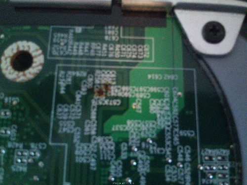

imam sledeč primer in bi prosil za kak predlog, pomoč. In sicer na Toshibi m40x je kar naenkrat nehalo filat baterijo. Najprej sem mislil, da je baterija fuč, kupim drugo(ponaredek) jo filam celo noč nakar se rač. nanjo sploh ne prižge. V win xp piše sicer , da jo fila vendar baterija v bistvu zgublja počasi.
Na stari bateriji je ostalo še cca 50% in dela rač normalno samo nanjo.
Probal sem sledeče:
izklopiti ac in baterijo ter držati power tipko 30 sek
odstraniti driverje za baterijo in jih ponovno naložiti
nova instalacija xpjev
Žal ni nič od tega delovalo.

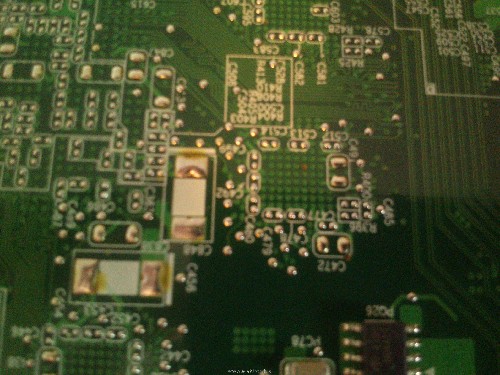

Sedaj sem rač odprl da pogledam če je morda kak slab stik na matični in opazil sledeče. Ponekod je rumenkasta skorja, kot bi puščal kak kondenzator in na delu matične je majhen črnz madež kot bi bilo malo zakurjeno. Prilagam fotografiji.
Vendar razen tega polnjenja sedaj je in računalnik še vedno deluje bp.
Sedaj sumim tele madeže ali pa da sta obe bateriji fuč....
mnenja? Hvala.

Tole kar je na drugi sliki ni kritično, tole so samo ostanki fluksa.
Na prvi pa težko rečem kaj točno je ker je slika motna.
Kolikor praviš je tole Toshiba. Te niso izbirčne pri napajalnikih. Če imaš možnost poskusi drug napajalnik.
LP Gašper

Shemo in multimeter v roke in najti napako.
Baterija se mora polniti in prenosnik nanjo delati brez posredovanja OS.
