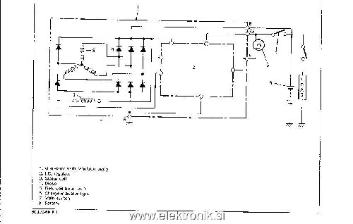

Zanima me , kako preuredim vezavo alternatorja . Namreč starega se zamenjal z drugim ki pa ima drugačne priključke. Gre pa za Suzukija svifta.
stari
 Velikost datoteke:  5.93 KB
 Pogledana:  3755 krat
novi
 Velikost datoteke:  44.95 KB
 Pogledana:  44 krat

Predvidevam, da je na slikah vezava PREJ in POTEM.
Torej imaš vse kar rabiš.
Kar se tiče povezave na avto, je samo plus, minus in lučka. Regulator pa najbolje, če uporabiš tistega, ki je bil poleg novega alternatorja, bo najmanj problemov.

Če je problem v oznakah priključkov imaš tukaj preglednico kako označujejo sponke različni proizvajalci.
Vezava pa ostane ista kot je bila.

Kot vidim razliko, ima nova vezava še direktni kontakt iz ključavnice (IG), torej neki + pod kontaktom (15) ki ga lahko pobereš iz vžigalne tuljave ali pa releja bencinske pumpe.
