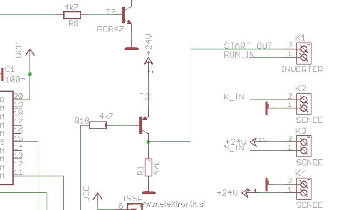

Vse mi gre narobe. Še najbolj pa me jezi, da cel dan razmišljam, zakaj ta vezava PNP tranzistorja ne dela.

Simon, si pomeril napetosti? Kaj dobiš? Pri napetostih nad 23,5 na bazi bi moralo tranzistor zapret in tako je napetost na R1 enaka 0. Vse kar je pod 23,3 pa tranzistor odpre in bi morala biti napetost na R1 24V...

Na bazi imaš upor 4k7 in upam, da ga nisi vezal direktno na izhod mikrokrmilnika.
Ta ima lahko nič ali pa 5 V . Zato bo PNP tranzistor vedno odprt, ker ima med emitorjem in izhodom uC vedno vsaj 19V.
Boš moral dodat še en tranzistor.

Ja direkt na 5V izhod od mikrota je vezan....
Kako bi pa moral pravilno vezati???? Prosim za pomoč, ker jaz sem čisto iz sebe in ne vem več kaj napraviti.....

Tole ne bo šlo. Tudi če nastaviš pin na vhod bo TR. najverjetneje še vedno odprt, zaradi zaščitne diode , ki je znotraj uC. vezana na napajanje. Če pa diode nebi bilo pa bi šel uC že rakom žvižgat(ali pa vsaj pin), ker si ga zvezal praktično na 24V.
Prvo kar mi ob tejle uri Mr. Green pade na pamet je da pred pnp vežeš npn in ga krmiliš z njim.
edit:Mogoče bi šlo tudi z zenerco okoli 21V zaporedno z baznim uporom, v tem primeru bi moral vsekakor dobro pretestirat, ker je zadeva lahko precej na meji, odvisno od (ne)idealnosti zenerce.

Manjka ti upor med +24v in bazo.

Ta rešitev meni ni všeč. Sicer bi res delalo, ampak nezanesljivo. Najprej bi moral ulovit delilnik napetosti. Če daš za upor iz uC na bazo vrednost 10k in iz 24V na bazo 300 ohm, potem si dovolj blizu tega, da bi preklapljal stanje, vendar obstajajo problemi:
- Nikoli ne boš mogel popolnoma odpret/zapret tranzistorja. Ko bo zaprto boš še vedno imel kakšnih 0,25V na izhodu, ko bo pa odprt, pa tudi ne boš dosegel polnih 24V. Razlika se bo vedno trošila na tranzistorju.
- V primeru da ti 24V napetost niha, se bodo razmere glede na delilnik hitro porušile do te mere, da vklop/izklop ne bo deloval (deluje v zelo ozkem oknu razmerja napetosti!!!)
- Tudi pri izbiri prave vrednosti uporov hitro opaziš, da je toleranca kritična. Če boš uporabljal 5% upore potem je velika verjetnost, da bodo navkljub stabilizirani napetosti 24V nekateri primerki delali, ostali pa ne...
Dodaj raje en NPN tranzistor s katerim krmiliš PNP.

Takih rešitev z PNP se izogibam in raje uporabim optokopler.

Tudi jaz PNPjev ne uporabljam. Tu je bilo skoraj posiljena uporaba. No stvar sem rešil tako, da sem spredaj dal NPN. Sedaj deluje BP.

Če ima tranzistor med bazo in emitorjem več kot 0,7V oz. tok teče v (iz) baze, potem je odprt. Velja za oba PNP in NPN.
Če bi hotel, da tvoja vezava deluje, bi moral mikrokontroler napajat s 24V. Poskusi, mogoče bo delalo Razz
Stran s šalo,
kar ti hočeš narediti, je open-collector vezava.
NPN-OC je tak, da je E vezan na maso, B pa 0,7V pozitivna (nad GND). Tr je odprt.
Če je B = GND, je tr zaprt.
PNP-OC je tak, da je E vezan na napajanje, B pa 0,7V negativna (pod Vcc). Tr je odprt.
Če je B = Vcc, je je tr zaprt.
Torej, tebi manjka še ena NPN-OC stopnja med mikrotom in PNP.
Ne pozabi na upor pred vsako bazo.
Pull-up/down upori niso potrebni, ker bipolarci itak delajo na tok v bato in ne na napetost. Ima že "vgrajen upor", če lahko tako rečem.
Simon, skiciraj in prilepi na forum Smile

Sicer pa sem že rešil. Sicer sem vezal kolektor NPNja preko upora na 24V, ampak deluje vseeno Wink

krupivnik + rudiP sta dala odgovor. Upor med bazo in emitorjem naj bo enak baznemu, 4k7, zenerica pa naj bo 20V.
