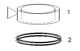

Zanima me, na kakšen način naj razporedim 2 tuljavi, da bo sklop čim večji?
V mislih imam dve različni možnosti:
1. - tuljave navijem na dva tulca različnih premerov ter enega vstavim v drugega
2. - tuljave navijem v 'krof' - s krožnim prerezom (slika...)

Ok, vidim, da nisem bil čisto jasen. Obe tuljavici morata biti FIZIČNO LOČENI. Ena bo fiksna, druga pa se bo vrtela na rotorju!
