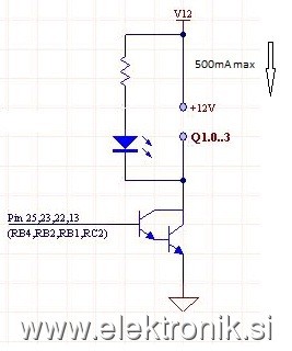

Imam en problem in sicer imam kartico z izhodi, ki jih krmilim preko RS232 porta na računalniku.
Rad bi uporabil tranzistorski izhod na kartici za vklop 12 V DC motorja, vendar pa ta tranzistor dovoljuje samo 500 mA toka. Zanima me, kako bi ta izhod peljal na bazo drugega tranzistorja, ki bi dopuščal večje tokove. Tok motorja pa je maksimalno
1,5 A. Na sliki je vidno, kakšen je izhod.

Najboljša rešitev bo, če sedanji darlington na kartici zamenjaš z močnejšim in tako tudi v prihodnje ne boš imel težav. Pretvarjanje v frekvenco?! Pretvori se lahko v različne izmenične napetosti, različnih frekvenc. Moraš bolj podrobno napisati kar želiš.

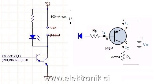

Za izhod pa...sedaj je na kartici ULN2803A, ali obstaja sploh kakšna možnost, da bi uporabil ta obstoječi izhod in ga uporabil za krmiljenje drugega tranzistorja?
Sprašujem zato, ker bom tako ali tako moral imeti še majhno zunanjo vezje, ki mi bo z relejem preklapljalo smer vrtenja motorja in je vseeno, če dodam zraven še tranzistor.

Če ne rabiš regulacije vrtljajev motorja, bo enostavnejše, da z relejem za spreminjanje smeri tudi vklapljaš in izklapljaš motor. Drugače bi pa mislim, da izvedljivo s PNP tranzistorjem v stikalni vezavi, ki bi ga priključil na obstoječo karto. Če je to izvedljivo, bo pa kdo drug potrdil, ker jaz nisem 100%.

Za izhod pa mislim, da bi moralo delovati s PNP tranzistorjem v vezavi na obstoječi izhod. - kot na sliki - ko je izhod na kartici odprt, se sklene baza na minus in odpre PNP tranzistor.

Tako sem mislil ja.

Jaz bi dal med +12 in Qx.x upor 1k ali več in dodal ustrezen N mosfet. Lahko tudi 100A Laughing
