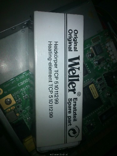

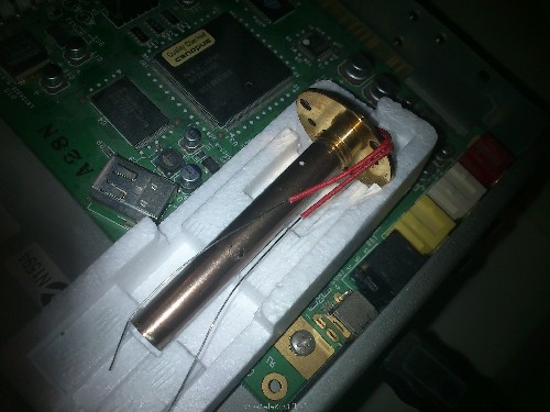

Aja, hudo, to bi bilo super Smile A to si mislil grelec ali cel spajkalnik? Toliko (20Eur) je spajkalnik na ebayu.
Če je samo grelec, pa niti ne vem kateri bi pasal v tole postajo je weller type 21021. Jaz nisem našel rezerve za to. Slikam še grelec, če je pravi?
lp, Klemen

Pyr0Beast
Prispevkov: 4969
Aktiv.: 23.93
PrispevekObjavljeno: Tor Dec 20, 2011 9:00 pm    Naslov sporočila:   Odgovori s citatom
Vzamem takoj !
(Imam en kup konic ki ne delujejo brez takega spajkalnika)

Ali je to mogoče grelec TCP-S 50W/24V~ Question
Regulacija temperature je odvisna od konice, saj je to magnastat. Sami kontakti običajno ne pocrkajo, imam pa kakšen kontakt na rezervi, žal pa ne tudi grelcev.

Hvala, super ponudba Smile zgleda tak kot moj, ampak bom danes pogledal katera oznaka točno piše na grelcu (nisem imel dostopa do njega).
