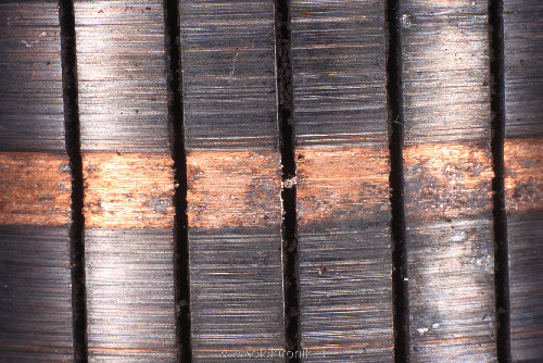

Zgleda, da se božicku nismo zdeli dovolj pridni in nam je danes zjutraj prinesel okvaro za pralni stroj. Okvaro je inštaliral brez naše vednosti, kar smo zazanali po čudnem vonju v kopalnici in izkopljeni varovalki.
Varovalko sem priklopil nazaj in pralni stroj je sem trzal, obrniti pa bobna ni zmogel. Jermen je cel, ležaji tudi, zato sem mu amputiral motor in ga razdrl. Statorski navitji zgledata OK, rotor pa ne.

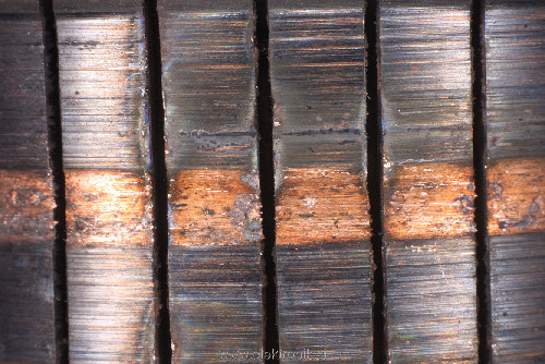

Na dveh mestih se na kolektorju vidi sledi iskrenja oz. pregrevanja in na enem mestu je med lamelama košček bakra.
Kako ugotoviti ali je rotor fuč? Če merim nasprotnje lamele, namerim okrog 1,7 - 2 ohm.
Prilagam dve fotki kolektorja. Pralni stroj je Whirlpool AWZ410, star okoli 9 let. Do sedaj je deloval perfektno, je pa precej obremenjen, saj se ob dveh mulcih nabere dovolj za vsakodnevno pranje.

Kaj je bil vzrok take poškodbe kolektorja - izrabljena oz. poškodovana krtača? Imam občutek, da je varnostna vzmet - v koliko je v krtački pritisnila nazven grafit.
Če imaš možnost, postruži kolektor. Poškodba ni videti zelo huda, zato namesto s strugarskim nožem poskusi z bolj fino pilo. (brušenje s smirkovim papirjem ne priporočam - če že z zelo finim. Po brušenju TEMELJITO operi kolektor s kakim neagresivnim čistilom - alkohol, čistilni bencin...)
Potem vzemi star žagin list ter ga na obeh straneh obrusi na širino prostora med lamelami. S tem "nožem" potem temeljito očisti prostor med lamelami. (tako da bo videt izolacijski bakelit med lamelami čist)
Očisti ležišča krtačk, da bodo le te gladko drsele. Poskusi z starimi, če so še dovolj dolge. V koliko ne bo pretiranega iskrenja, ter bo motor gladko tekel je rotor ok. Potem vsekakor zamenjaj krtačke. (najdi originalne)

Hvala za odgovor, Silvo. Poškodba kolektorja je posledica izrabljenih ščetk, prav tako košček bakra med lamelama. Ščetki sta dolgi le še kakih 5 mm s tako, da moram najti nove. Kolektor bom postružil in očistil tako, kot si predlagal.

Aha, sintran del priklopa žičke krtačke je drsel po kolektorju. V tem primeru po moje ni prišlo do poškodbe navitja. Mislim da motor lahko priklučiš od zunaj direk brez elektronike. Poskusi kontaktiralti Robertos-a v koliko sam ne bo videl tega sporočila. On ima veliko izkušenj s podobnimi zadevami.

Najbolje bi bilo kolektor postružiti, kot je že rekel Silvo. Samo pazi še na nekaj (poleg vsega kar je že napisal Silvo) - kolektor po struženju ne sme opletati! 1 stotinka mm opletanja, je za tako majhen kolektor veliko. Merjeno na os.
Zato se tega ne lotiti na neki zjahani ali improvizirani stružnici ali, da ti dela nekdo, ki ne zna vpeti tako, da ne bo opletalo. Tudi struži naj se tako, da se ne pobira preveč materiala naenkrat - kolektor mehansko ni preveč odporen, če bo "špon" prehud, utegne kolektor odpreti.

Ali zapacan kolektor - na eni od slik se lepo vidi baker med dvema lamelama. Če še nisi šel skozi izolacijo na kolektrju z žagico, kot je opisal Silvo ali vsaj z olfa nožkom, stori to in poskusi ponovno. Če nisi prepričan ali je izolacija med lamelami čista ali ali je kaj kovinskega vmes, uporabi lupo. Včasih je dovolj že zelo majhna kovinska smet, da dobiš "koračni" motor. Tako smet kljub velikemu toku, običano ne odžge prav zlahka.
Če si očistil in stika med lamelami ni, žal zelo verjetno mednavojni stik => previtje rotorja ali drug rotor ali cel motor, kar je cenejše.
