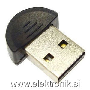

Iščem in iščem, toda ne najdem
Driver za usb bluetooth ključek, kupljen preko ebaya. Imam en prastar laptop, pa bi si rad inštaliral bluetooth. Sistem je win98.
Če ima kdo enak ključek, se priporočam za driverje

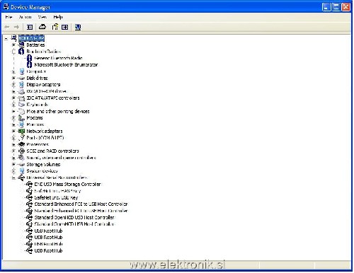

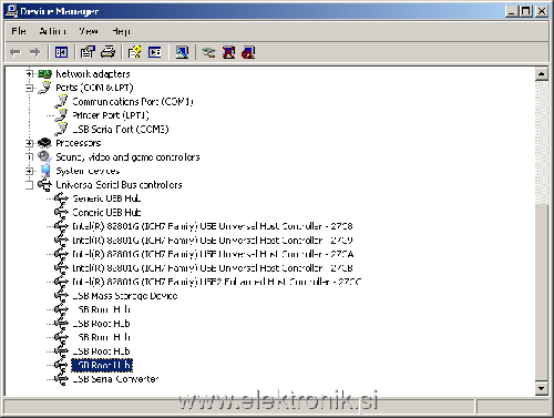

PrispevekObjavljeno: Ned Dec 25, 2011 12:30 pm    Naslov sporočila:   Odgovori s citatom
To je lahko reči. Na sliki spodaj je eden od njih točno tak tranceiver na XP-jih. Kako naj vem kateri je pravi?

Branez, ali se BT ključek ne pojavi nekoliko višje v razdelku Bluetooth Radios?

PrispevekObjavljeno: Ned Dec 25, 2011 12:47 pm    Naslov sporočila:   Odgovori s citatom
Dokler ga sistem ne "prepozna", bo pod "unknown". Oba ID-ja pa lahko vseeno pogledaš...

PrispevekObjavljeno: Ned Dec 25, 2011 12:55 pm    Naslov sporočila:   Odgovori s citatom
USB\VID_0A12&PID_0001\6&172041A3&0&3
Je to to?

Branez je napisal/a:
Je to to?
Je.
