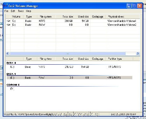

unbutu mi ne gre.
Po Borisz-ovem predlogu pa sem nekako prišel do tega, da samsung formatira v neki RAW protokol. Ima kdo predlog kako naprej. Ideje dobrodošle, otroci pa hvaležni za risanke.
 Velikost datoteke:  55.59 KB
