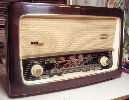

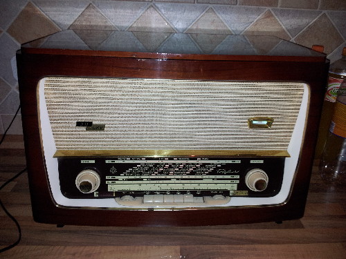

Evo ena slika radia.
 Velikost datoteke:  3.49 MB
 Pogledana:  33 krat

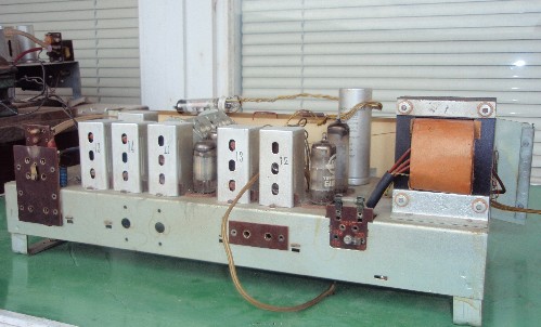

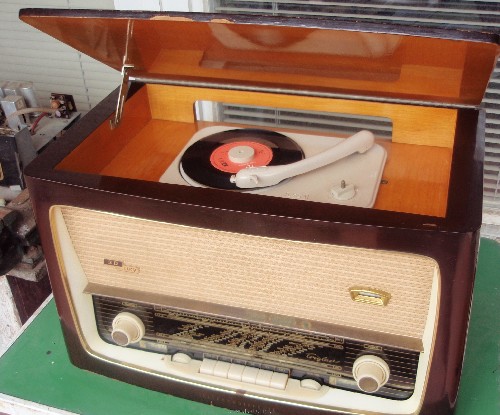

Pred nekaj meseci me je znanec prosil če mu pogledam in po možnosti oživim star radijski sprejemnik z gramofonom. Radio mu veliko pomeni kot lep spomin in bi ga rad po dolgem času spet poslušal.
Pri ogledu na njegovem domu sem ugotovil da gre za "Triglav" proizvodnje Telekomunikacije Ljubljana. Ker radio ni dajal dosti znakov življenja (le nekaj svetlobe in motor gramofona se je normalno vrtel), sva se zmenila da ga odpeljem domov in ga počasi in v miru uredim.
Na tem forumu so bili taki in podobni radii večkrat obravnavani (1,2,3,4,5,6 ). Nekateri uporabniki so se pritoževali da jim ga ne uspe oživeti. Meni je tokrat uspelo brez problemov. Veliko mi je pomagalo to da je "moj" primerek zelo dobro ohranjen.
Najprej sem zamenjal nekaj močnostnih uporov ki očitno niso bili več uporabni, nato sem še preventivno zamenjal vse elektrolitske kondenzatorje. Stari dvojni elektrolit za glajenje anodne napetosti sem samo odklopil in pustil notri, zraven sem s spodnje strani pritrdil in povezal 2 nova. S Kontakt sprayem sem pošprical potenciometre in vse preklopnike mehansko povezane s tipkami in vse skupaj pustil pri miru 2 dni da se je dobro posušilo (da ne bi bilo potem ).
Na koncu sem razširil UKV območje do 108 MHZ. Uspelo mi je brez problemov in predelav, samo sem na novo uglasil nihajne kroge UKV enote.
Večina elektronk ima še oznako RR, mislim da so originalne od same izdelave radia. Presenetljivo še dobro delujejo, edino je bilo magično oko EM84 defektno in sem ga moral zamenjati z novim. Zamenjal sem tudi podnožje ker je staro prekinjalo. Tudi originalna usmerjevalka EZ80 bi bila lahko še dobra. Vseeno sem jo preventivno zamenjal z novo, označeno z Ei, ker je dala nekoliko višjo anodno napetost in ker imam doma dosti novih rezervnih.

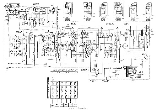

Shema tega sprejemnika je samo malo "modernizirana" varianta Soče iz knjige Židan II. Zato sem se lotil tudi "restavriranja" sheme iz te knjige, tako sem si lažje pomagal pri popravilu. Razlik je zelo malo: namesto usmerjevalke AZ1 in posebnega navitja 4V izmenične napetosti je tukaj že omenjena EZ80, namesto EM80 je novejša in lepša EM84 (šminka). Vgrajena sta le 2 zvočnika (škoda!), ker zaradi gramofona primanjkuje prostora, povezana sta serijsko.
Ko sem vse popravil, preizkusil in počistil, sem ves vesel uspešno končanega dela, vse zmontiral nazaj v škatlo in se pripravil na zadnji preizkus delovanja pred slovesno oddajo lastniku. Shame on you No spet je imel Murphy svoje prste vmes. Vseeno se je danes vse srečno končalo. Samo še par fotografij in projekt oživljanja "Triglava" je zaključen! Very Happy
 Velikost datoteke:  2.32 MB

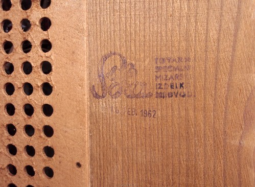

 Velikost datoteke:  661.44 KB
 Pogledana:  162 krat

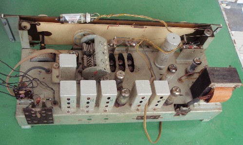

Samo še 2 fotografiji šasije "Triglava", ker je v prejšnjem postu zmanjkalo prostora.
 Velikost datoteke:  1.8 MB
 Pogledana:  22 krat
 Velikost datoteke:  1.88 MB
 Pogledana:  36 krat

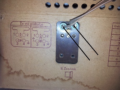

Aha torej ni tako preprosto razširiti UKV območja, saj je potrebno na novo uglasiti nihajne kroge, kar pa jaz res ne znam in niti ne upam se igrati s tem, da nebi potem dobil "gluhega radia". A mogoče ve kdo za kakšen načrt za enostavno anteno za UKV ter kam jo naj potem priklopim na mojem radiu? cerovac_i Zelo ti hvala za informacije si mi zelo pomagal Dancing
Nace
Prispevkov: 828
Aktiv.: 3.35
Kraj: Zagorje ob Savi

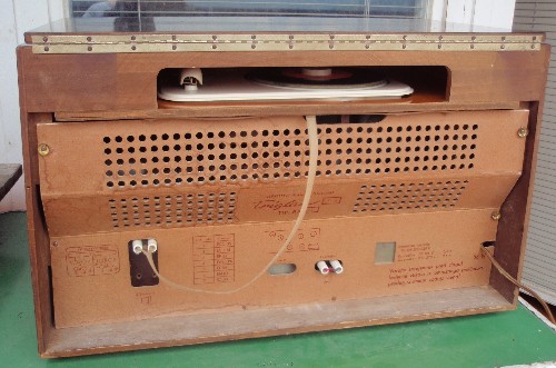

PrispevekObjavljeno: Ned Jan 01, 2012 9:16 pm    Naslov sporočila:   Odgovori s citatom
Anteno priklopiš namesto notranje. Se lepo vidi na sliki zadnje strani radia.
LP Nace

PrispevekObjavljeno: Ned Jan 01, 2012 11:30 pm    Naslov sporočila:   Odgovori s citatom
Torej, če sem te prav zastopil Nace moram anteno priklopiti tja kjer sem dal na spodnjo sliko puščici ? Priklopiti pa moram tako kot je zdaj a ne? Čemu pa služi tisti mostiček na sredini, ki se ga da obračati kot kaže na skici, ki je levo od priključkov? Razmišljam o izdelavi antene, ki so na spodnjih povezavah: http://www.wikihow.com/Make-an-FM-Antenna
http://www.mikestechblog.com/joomla/misc/54-fm-antenna/130-build-indoor-fm-antenna-plans.html
http://users.triera.net/zupanbra/drm/antena.html
Katera od teh treh mislite, da bo delovala najbolje? Meni osebno se zdi najbolj zanimiva antena na zadnji povezavi. Je pa kar zahtevna za izdelavo, saj potrebuješ kar precej materiala. Ni kaj bo treba it malo v nabavo. Zanima me še če bo antena delovala tudi na boljše sprejemanja dolgih, kratkih ter srednjih valov? Pray Dancing Wink
