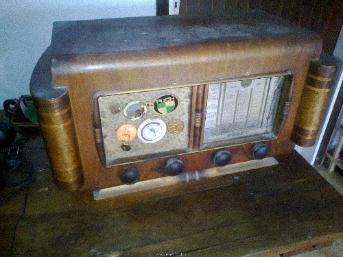

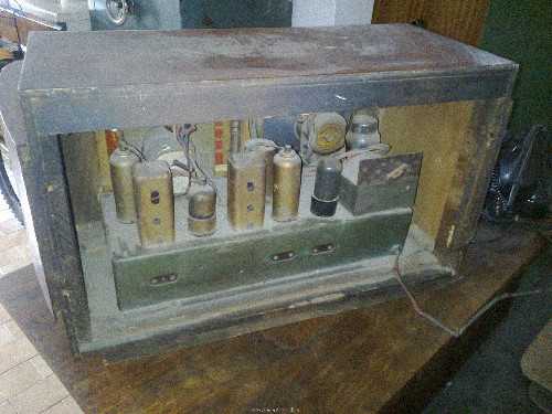

med brskanjem po kupu šare na podstrešju pri tašči, sem naletel na ta radio, za katerega vem samo to, da je verjetno že precej star saj deluje še na elektronke in naj bi morda celo še deloval po besedah tasta.
Zanima me predvsem za kateri model gre, če slučajno kdo ve?
Ga bom danes, tekom dneva malo spihal z zrakom in zamenjal preperel napajalni kabel in ga priključil na napetost, sam nisem siguren, če sploh dela na današnjo omrežno napetost?

Mislim da je iz pred 2. svetovne vojne. Tako stvar ni priporočljivo kar na horuk v vtičnico. Lahko je tudi tzv. vroča šasija kar pomeni da je omrežna napetost kjerkoli.

Po okrajšavah na skali in po obliki škatle bi rekel, da gre za nek francoski radio. Običajno zelo veliko pove zadnja stranica (katere ni na sliki). Mogoče bi se dalo poiskati tudi kaj iz napisa na zvočniku.
Če, boš že menjal priključni kabel, boš imel šasijo zunaj in pozamenjaj še kondenzatorje, ker so sigurno že oddelali svoje. Škoda bi bilo, da crkne katera od lamp.

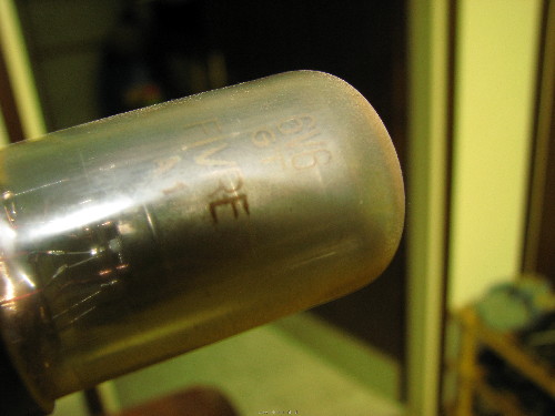

Ameriški tip elektronk, oktal podnožje.
Čeprav tast pravi, da je radio deloval, ne hiti, kondenzatorji so lahko problem, verjemi Kosmaju.
Napiši katere elektronke so vgrajene.

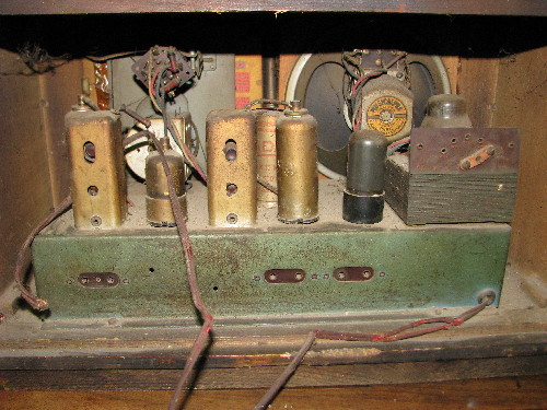

No, sedaj prilagam še nekaj slik, upam da bo kaj več razvidno iz njih. Vsekakor pa gre res za francoski radio, model pa mi je še neznan.

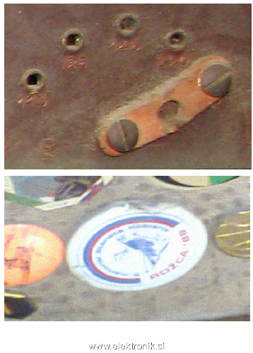

Ta radio so zanesljivo uporabljali še najmanj leta 1988. Preklopnik za napetosti na mrežnem transformatorju je na 230V. Na zvočniku je bedž iz leta 88. To oboje bi lahko sam videl. Wink
Bodi malo detektiva, vprašaj tasta, če je kdaj smučal!

Hvala za odgovor fantje! Smile Sem tudi sam bil na poti do iskanega Wink Sicer radio mi je prišel v roke komaj včeraj zvečer in nisem imel skoraj nič časa za brskanje po guglu niti za kaj več vprašat domače, sem naredil samo dve slikci, ki sem ju zjutraj dal na forum, in to v službi. Mi ni dalo mira za kakšen model radia se gre. NO vseno res hvala, za pomoč! Smile
Ja glede napetosti mi je vse jasno. Ja tast smuča, in to so njegove značke, kjer mu je radio služil samo za okras, ga ni zanimalo ali deluje ali ne Smile

danes sem nesel radio k vaškemu mojstru (Paljk Josip, mimo grede ima 93 let), ki nisem vedel do danes, da je včasih na veliko servisiral take radie na elektronke pa tudi TV-je, predvsem pa je bil radioamater v vojski. No, v glavnem sem mu pokazal radio in je bil precej presenečen, nad elektronkami in ostalimi elementi, ki so kar precej v doberm stanju, elektronke pa vse delajo, jih je stestiral in tudi mene naučil kako se to naredi. Vsekakor gre za francoski radio in je podoben tistemu modelu ki ga je romc najdel, sam tam je elektronika čist malo drugačna od mojega, tako da še vedno ne vem kam spada; pod katero firmo in model.
Sedaj sem menjal vse kable, ki jim je izolacija razpadla, taki so bili skoraj vsi. Ugotovil, da ima radio ''vroče ohišje'', jutri pa nesem nazaj k mojstru, da pogledava kondezatorje in poiskusiva priklopit na štrom, da vidmo kaj bo:)

Vsaj dve elektronke v tvojem radiu so drugačne, usmernik je z AZ1 in končna elektronka je 6V6GT.
V radiu, ki ga je omenil Romc je v usmerniku 5Y3G in v končni stopnji EL3N, pa tudi skala je drugačna.

Ne samo, da so elektronke druge, druga je tudi šasija (vodoravne in navpične vtičnice zadaj) in skala. Ohišje je pa podobno.
