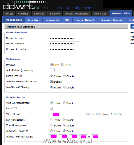

Routerju moraš omogočit to funkcijo in nastavit na katerem portu se javlja.
Po defaultu je izključena - če jo sploh ima.
Pri boljših si lahko izbereš še, ali je navzven dostopen samo z določenega IP naslova, ali pa vsem. To slednje je huda varnostna luknja.

Pri mojem je tako.
 Velikost datoteke:  27.72 KB
 Pogledana:  36 krat
