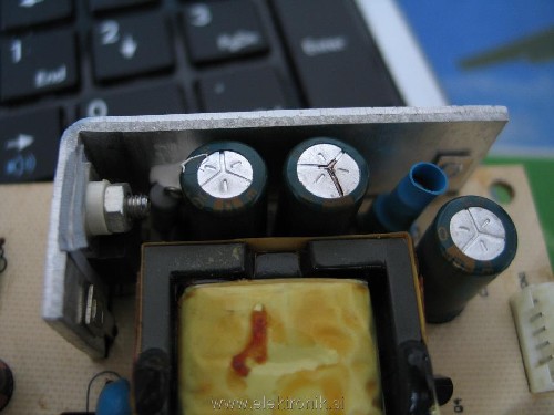

Opazi se. Izgleda takole:
 Velikost datoteke:  59.42 KB
LP Gašper

Napihnjenost kondenzatorja se opazi, zasušenost pač ne. Preventivno zamenjaj elektrolite v napajalnem delu, četudi niso napihnjeni. Sam sem se že zafrknil ker sem menjal tiste ki so bili očitno zanič, kasneje pa se je izkazalo da so ravno tako zanič tudi tisti ki niso bili napihnjeni. Dvakratno delo, če ne drugega.
