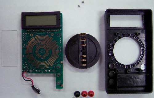

Lep pozdrav. Včeraj sem dobil od prijatelja nedelujoči multimeter My-64. Sam ga je razstavil ampak ni ugotovil zakaj ne dela. Včeraj mi je uspelo najti shemo tega multimetra in tako sem ugotovil da je problem v diodi in stikalu. Ko sem ju zamenjal se je multimeter prižgal vendar ni meril vrednosti (vse vrednosti so 0).
Tako sem ga danes spet razstavil in na veliko začudenje ugtovil da je problem v vrtečem se kolesu za izbiranje funkcij in natančnosti. Izgleda ko je prijatelj razstavil multimeter je izgubil nekaj bakrenih jezičkov. samo po sebi to nebi bil problem če bi vedel kako si sledijo oziroma kako jih razporediti da bo multimeter deloval in kazal vrednosti.
Priložil sem tudi sliko. Upam da mi kdo lahko pomaga.hvala

Prosi ga, če ima tak multimeter, če lahko slika ta preklopnik.

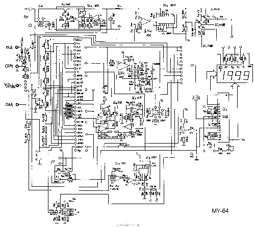

Če boš malo možgančke napel, se da tudi iz sheme ugotoviti kje so pravilno postavljeni mostiči.

Sploh ni nujno, da kakšen jeziček manjka.
Lahko da jih namerno ni tam.
Zakaj bi namreč imel kontakte na 180° zamaknjene - s tem si namreč uporabno območje preklopnika zmanjšaš na samo polovico kroga.

Nace, shemo sem že totalno pregledal vendar je problem da enostavno je težko videt iz plošče ali je potrebno vse povezat ali samo nekaj teh pinov. pač preveč dela. se pa strinjam da če ne dobim pomoči bo to žal edina možna rešitev.

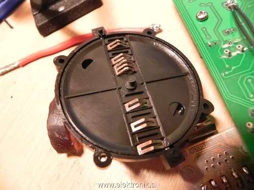

aly, pregledal sem nekaj drugih multimetrov ki jih imam doma in imajo vsi na obeh straneh jezičke, in z jezički na obeh straneh se funkcionalnost samo še poveča, saj stem lahko izbereš več stvari hkrati (pravo območje, način itd...)
primer

shema
 Velikost datoteke:  130.96 KB

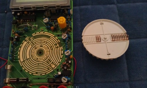

MY-64A:
 Velikost datoteke:  212.18 KB
