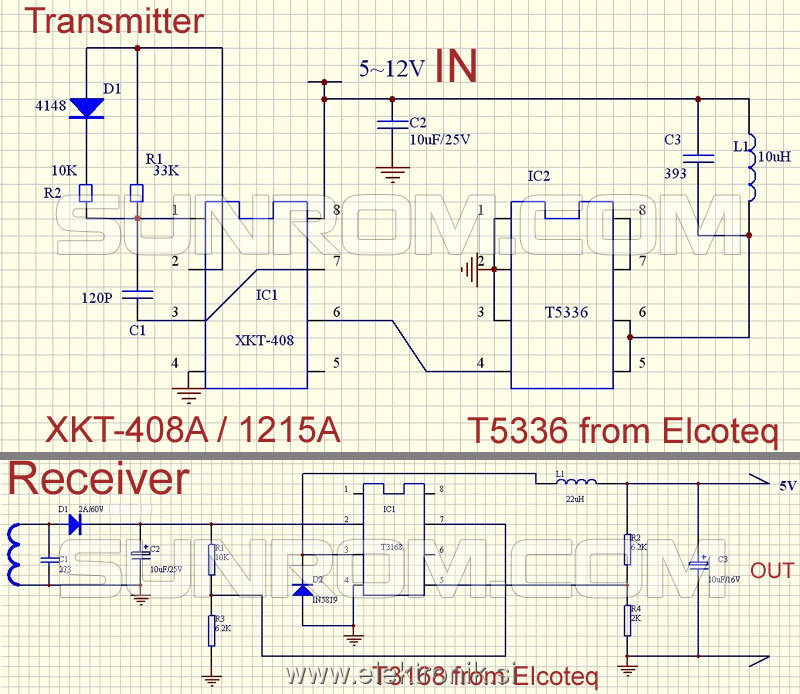

Najraje bi ponovil nekaj takega, če bi našel kakšno dokumentacijo ali napotek glede glavnih čipov:
Tale je 5V in 0.7A na sprejemnem delu, torej točno to kar potrebujem. Izdelati jo moram pač sam, s svojo obliko vezja.

Z indukcijo bi šlo, našel sem nekaj tem, čipov in gradenj in imam občutek da bo delovalo, če mi le uspe zadevo dobro "skrit" pred ostalo občutljivo elektroniko.
Izdelal bi dve vezji, na eni strani vezja bi bil spiralni coil (trace), na drugi strani pa potrebna elektronika. Skupno torej dve vezji, eno oddajniško, eno sprejemniško.
Je kakšno mnenje?
