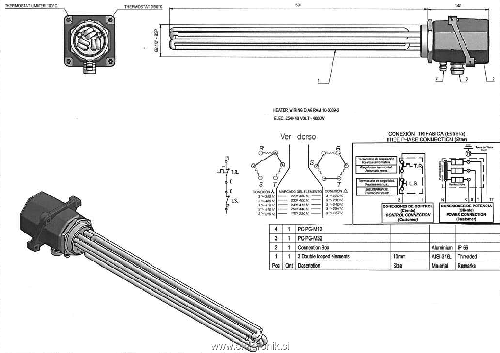

Imam trifazni grelec moči 4kW in ga bom priklopil v zvezda vezavo 3x400V.
Krmilil ga bom preko termostata in ta bo vklapljal kontaktor KNL 16-10.
Sedaj me zanima kaj bi lahko dal še za zaščito grelca tako kot pri elektromotorju recimo motorsko zaščito stikalo?
Lahko vežem za kontaktor motorsko zaščito MS25 ali pa recimo TRB 14, da bi varoval grelec ali obstaja kaj drugega?
Že v naprej hvala za odgovore.

Mislil sem dati zaščito proti kratkemu stiku, če bi slučajno pregorel in bi mogoče tok narastil in bi jo zaščita izklopila. Nisem še delal z grelci in mogoče narobe razmišljam.
V prilogi pa je še dokumentacija grelca.

Grelec je sumljivo majhen, sumljive oblike, ima sumljiv colski navojni priključek za pritrditev in ima sumljiv termostat 90°Cmax. Čeprav nisi posebej napisal, mislim, da je to grelec za gretje vode.
Arrow Preveri, če je sploh narejen za delovanje v zraku, sicer bodo dimni efekti tudi zaradi tega.
Pa če je kotel kovinski, pride v shemi v poštev tudi FID stikalo.

Definitivno je to grelec za tekočine in ni uporaben za zrak !

Grelec je namenjen izključno za gretje vode. Takšnega, samo da je močnejši - 9kW, imam montiranega v cevi za gretje bazenske vode. Vgrajena sta oba termostata- regulacijski in zaščitni proti pregretju ter še dodatno merilec pretoka vode, vklaplja pa ga kontaktor. Varovalke so trikrat 20A, kompletno pa je varovano še s FID 0,03A. Glavni pogoj je, da črpalka obratuje. S časom se na vsakem grelcu nabere vodni kamen, močnejši so prej jih zabetonira in posledično pride do pregoretja, ker ni dovolj pretoka. Na lastne oči videl kaj naredi z grelcem, če katera od teh zaščit odpove.
