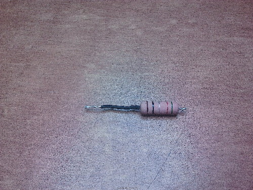

PrispevekObjavljeno: Sob Jun 07, 2014 11:04 am    Naslov sporočila:   Odgovori s citatom
Katera vrednost je bolj pravilna ? 10,8k ali 528R .
Barve si sledijo od leve proti desni: rjava, črna, siva, rdeča, zelena.

PrispevekObjavljeno: Sob Jun 07, 2014 11:11 am    Naslov sporočila:   Odgovori s citatom
0,1Ω 2% mogoče?

PrispevekObjavljeno: Sob Jun 07, 2014 11:27 am    Naslov sporočila:   Odgovori s citatom
Ja imam dva takšna upora, izmerjeni vrednosti sta: 0,36 Omega in 0,65 Omega . Tako da je lahko to tudi prava rešitev. Kako pa si prišel do tega ?

PrispevekObjavljeno: Sob Jun 07, 2014 11:54 am    Naslov sporočila:   Odgovori s citatom
A ni na sredini srebrna?
Ali je pa res z monitorjem ali mojim vidom (ali oboje) nekaj narobe...

PrispevekObjavljeno: Sob Jun 07, 2014 12:19 pm    Naslov sporočila:   Odgovori s citatom
Jaz bi pisal da je srebrna in ne siva!

PrispevekObjavljeno: Sob Jun 07, 2014 12:22 pm    Naslov sporočila:   Odgovori s citatom
Res je srebrna, ampak položaj obročka malo zavaja, ker srebrna ponavadi označuje toleranco (ki je na koncu) ali pa mnogokratnik, ki pa je na predzadnjem mestu. Tu pa je na sredini.

PrispevekObjavljeno: Sob Jun 07, 2014 12:38 pm    Naslov sporočila:   Odgovori s citatom
"fusible" upori imajo še poseben peti obroč, da se jih loči od navadnih. Ostali štirje so pa standardni.

PrispevekObjavljeno: Sob Jun 07, 2014 3:25 pm    Naslov sporočila:   Odgovori s citatom
RUros je napisal/a:
Kakšne so pa tam barve?
