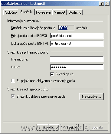

Azrael, pri meni (Triera) to dela.

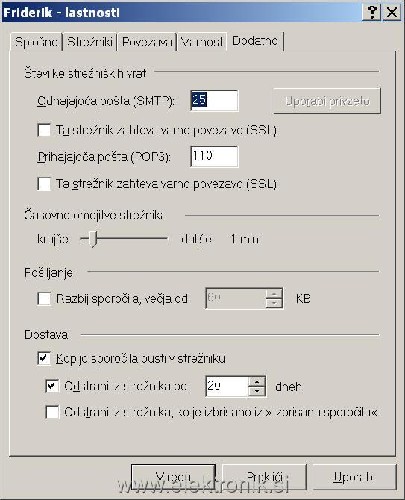

Potemtakem naslednja nastavitev Outlook Express za Siol pošto dela v redu? Na njihovem helpdesku so svarili, da lahko izgubljam pošto na tak način in je prava rešitev IMAP, seveda za doplačilo.

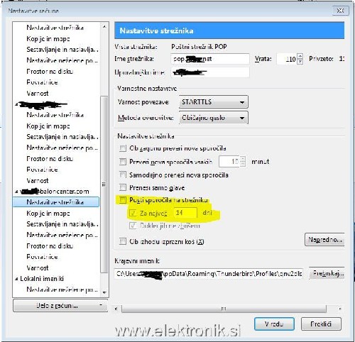

Rokic je napisal/a:
A mogoče veš kje se vklopi to funkcijo v thundebirdu. Enkrat sem iskal, pa nisem nič pametnega našel
Tukaj (glej sliko). Seveda naredi kljukice in nastavitev, kot ti ustreza.
Thunderbird - nastavitve
