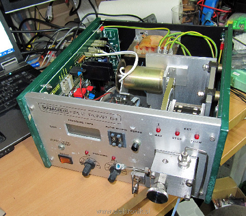

Ravno sem popravil HPLC črpalko. Sicer ima kakih 30 let ampak tele so res dobre. Z mlajšimi je veliko več težav...

Pozdrav,
kaj pa je bilo narobe z napravo?? in kako si se lotil zadeve??

Kaj je bilo narobe? Ni črpala. Narobe ni bilo nič posebnega - zanič stikalo, zataknjen check-valve in razštelan pretok.
