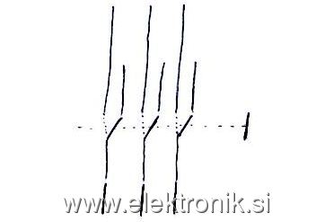

Kje lahko dobim 3-polno 2-pozicijsko stikalo in pod kakšnim imenom, oznako naj ga iščem?
Potrebujem ga za preklop stereo slušalk (ki imajo 3 priključke) na en ali drug vir.
Hvala za pomoč pri iskanju.

Hvala. Je torej to oznaka 3PDT?

Tvoj preklop bi delal tudi z dvopolnim stikalom. L kanal in desni čez stikalo mase pa skupaj. Meni dobro deluje - da ne boš naročeval iz Farnella.
Drugače pa sem štiripolno stikalo dobil tudi pri Co***du v BTC takrat brez naročanja.
