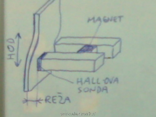

LVDT potrebuje izmenično napajanje.
Izhod je treba usmeriti in filtrirati, da se iz amplitudno moduliranega signala izlušči amplitudo.
Hallova sonda ima povsem enosmeren izhod, neposredno in v realnem času odvisen od jakosti magnetnega polja, ki jo obdaja.
Linearnost je potem stvar oblike magneta in geometrije zračne reže v odvisnosti od položaja amortizerja.
Ena od možnih zasnov je v priponki.
Na amortizer se pritrdi kos trafo pločevine. Za linearnost je treba zračno režo določiti s poskušanjem.
 Velikost datoteke:  58.01 KB
LP, Igor
