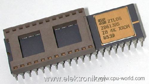

Zilog Z8613RS

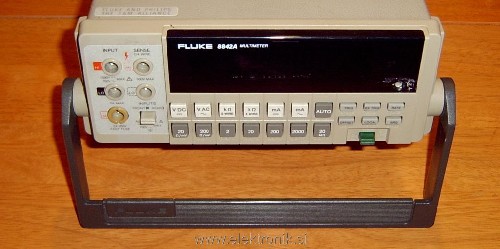

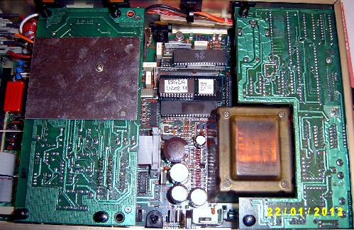

Da malo obudim tole temo. Takole izgleda dejanska zadeva:
Vgrajeni sta opciji IEEE-05 in AC-09
 Velikost datoteke:  238.31 KB
 Pogledana:  10 krat

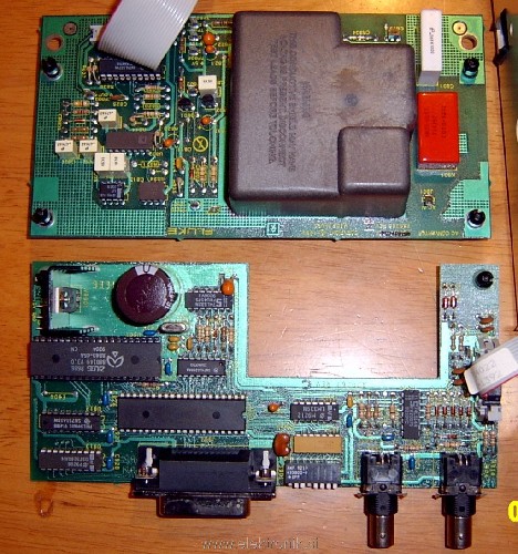

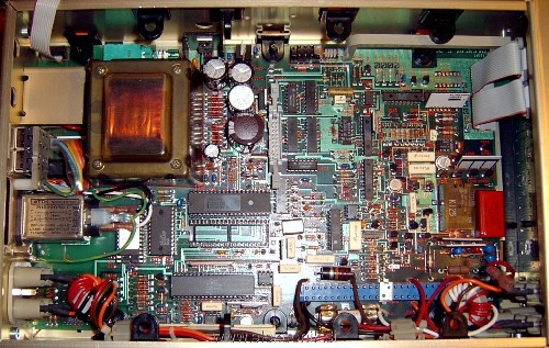

Notranjost glede na leta izgleda brezhibno
 Velikost datoteke:  180.59 KB
 Pogledana:  39 krat
Potrebno bo nekaj čiščenja

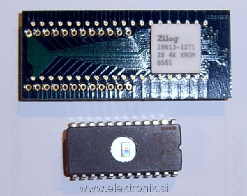

Danes v času ISP mikrokontrolerjev bo mogoče komu zanimiv pogled na razvojno rešitev pred 25 leti Wink . Mikrokontroler se je proizvajal v produkcijski izvedbi "mask-programmed" in t.i. "piggy-back" protopack izvedbi s podnožjem za zunanji eprom (v tem primeru 2732) na sliki.

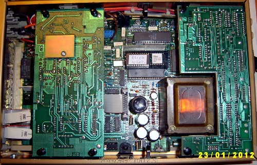

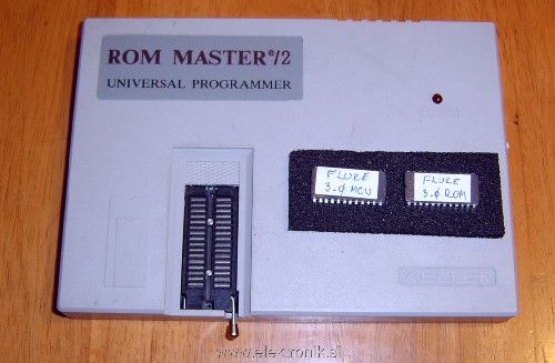

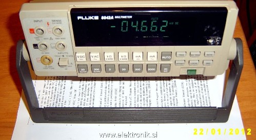

Precej časa je trajalo vse skupaj, ker se je izkazalo, da mu prva kombinacija EPROM-ov, ki sem jo uspel najti na internetu ni všeč. Sledilo je nekaj eksperimentiranja z verzijami (Damo hvala), vendar neuspešno. Potem sem pa našel prijaznega možakarja z enakim instrumentom, ki ima MCU z eksternim EPROM-om, in je bil pripravljen prebrati vsebino le-tega. Rezultat je na sliki Smile .
Potrebno bo še malo čiščenja, mislim pa, da bo glede na izdelavo instrument še lep čas v uporabi.
Lp, Frenki
Verzija 3.1, ki deluje
 Velikost datoteke:  657.38 KB
 Pogledana:  18 krat
Zadeva je startala ...

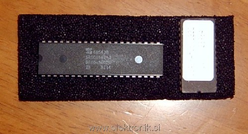

Včasih je dobro, če je MOQ večji od dejanske trenutne potrebe Wink . Zanimivo je, da je tudi na primerku 8840a bolehal procesor. Po menjavi se zbudil tudi ta.
Krivec za nedelujoči instrument
 Velikost datoteke:  58.6 KB
CPU je v obeh instrumentih enak, pa tudi sicer sta si 8842a in 8840a zelo podobna
 Velikost datoteke:  197.09 KB

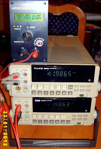

PrispevekObjavljeno: Pon Jan 23, 2012 11:44 pm    Naslov sporočila:   Odgovori s citatom
Lepo bi bilo, če bi kje našel možnost dostopa do kalibratorja (lahko kdo pomaga pri tem?), čeprav že trenutno ni velikega odstopanja. Pa tudi napajalnik kar verodostojno pokaže, kaj je dejansko na izhodu Wink .
