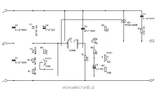

Enkrat, že kar nekaj časa nazaj sem delal eno regulacijo avtoličarju za regulacijo hitrosti velike kotne brusilke. Potreboval jo je za zmanjšanje obratov, kadar je poliral avtomobile. Napravil sem v škatlico, z ene strani vtikač, z druge vtičnica, da je priklopil brusilko. Z potenciometrom si je nastavil želene obrate. Shemo bi moral ponovno poiskati, vem pa da je bil uporabljen čip U208B in pa trijak BTA41.600B.

Te enostavne regulacije delujejo po principu zmanjšanja moči in s tem posledično zmanjšanje obratov. Prav zaradi tega je treba biti pazljiv pri izbiri tipa regulacije. Našel sem shemo...
Shema U208B
 Velikost datoteke:  77.13 KB
 Pogledana:  47 krat
73 de S55WT, Janko

Čemu služi POT2 v tvoji shemi ker ga v originalnem datasheetu http://www.spelektroniikka.fi/kuvat/u208.pdf ni?

PrispevekObjavljeno: Tor Jan 27, 2015 2:12 pm    Naslov sporočila:   Odgovori s citatom
POT2, če se prav spomnim, je nastavitev minimuma, trimer potenciometer, delovni potenciometer je POT1.
PS: Vezje ni zraslo na mojem zelniku, vgrajeno je bilo na primarni strani kratkostičnega varilnega transformatorja. Eni imajo gibljivo jedro v transformatorju za nastavitev kratkostičnega toka, ta je pa imel transformator v klasični obliki EI in na primarni strani ta regulator. Skratka, bil je dovolj močan tudi za pogon 2000W kotne brusilke.
