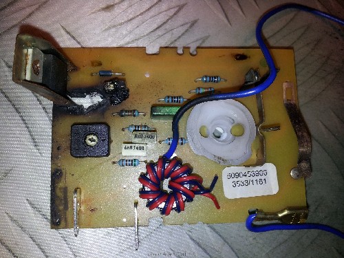

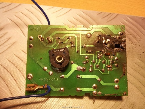

Ravno popravljam Bosch mešalnik MMB 2000, 600W ki mu je odžgalo en del vezja. Ima mogoče kdo shemo vezja ali pa celo kakšno podobno vezje in bi lahko poslikal? Nikjer nisem našel servisnega priročnika. Triac je T435-600T.

Sta motor in mehanika v redu? Če nista, se ti ne splača rihtati elektronike, ki je videti kot dimer, kjer (povsem mehansko) potenciometer obračaš po korakih.
Elektronika je narejena zelo šparovno, beri poddimenzionirano, ampak vseeno, zadevo je lepo spražilo, kar bi lahko pomenilo, da motor vleče prevelik tok = nekaj narobe drugje in je spražena elektronika samo posledica.

Motor je še vredo. Sem ga direktno priklopil in normalno dela. Saj če ne bom popravil elektronike bom pa povezal, da bo samo on/off.
Mislim pa, da je vzrok za okvaro elektroniko kakšna tekočina, ki je stekla gor.

Servisni priročnik boš težko dobil. Pozanimaj se na servisu.
Vsekakor bo potrebno dobiti ali pa narediti novo tiskanino.

Zanimivo, Iskrin trimer v Bosch mešalniku.

1.Vzameš pisalo – alkoholni flomaster (0,5 ali manj) - z zaporedno številko označiš vse montažne elemente in priključne vodnike (žice) na ploščici tiskanega vezja.
2.Vzameš pisalo in list papirja ter iz ploščice tiskanega vezja z malo truda, časa in logike narišeš povezavo montažnih elementov ter imaš to kar potrebuješ ''shemo''.
