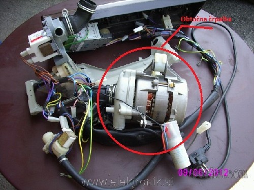

Zdravo,
ta zvok, ki je podoben brušenju prihaja od obtočna črplaka na dnu pomivalnega stroja. Ta črpalka omogoča, da voda kroži skozi šobe po pomivalne stroju. Zvok pa napoveduje tudi, da bo v zlo kratkem času obtočna črpalka odpovedala. Zelo malo vrjetnosti je, da se da črpalka odpreti vsaj jaz je še nikoli nisem ampak sem jo moral vedno nadomestiti z novo. Prilagam ti tudi sliko za lažjo orjentacijo. Za ceno pa se pozanimaj pro kakšnem Bosch-ovem serviserju. Mislim pa da so cene nekje okoli 50€ in navzgor. Upam da ti bo uspelo odpraviti nedležen zvok.
lp D
Obtočna črplaka

Najlepsa ti hvala za odgovor,potem ne bo hudih stroskov, na sliki se vidi elektromotor na katerega je privita crpalka,ce prav razumem se menja samo ta plasticni del-crpalko, a se motor da podreti da bi istocasno menjal se lezaje al to ponavadi ni potrebno?

Menja se kompleta obtočna črpalka. plastika + motor. Vrjetno se da motor podreti ga pa jaz osebno še nisem. Tako da ti težko rečem kako in kaj je tam notri. Poizkusi. Še zmeraj lahko kupiš novega Smile .
