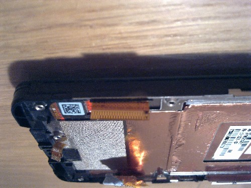

PrispevekObjavljeno: Sob Feb 04, 2012 3:59 am    Naslov sporočila:  HTC HD2 - skurjen flat cable do lcd Odgovori s citatom
Pa sem ga ... odprl seveda, in dejansko je napaka pri "konektorju", vendar na žalost na kablu, ki je povezan na lcd. Po vseh slikah za nadomestne dele, ki sem jih gledal, sklepam, da ne bom dobil samo zamenjave za ta flat cable, obenem pa se mi sanja ne, ali je to sploh da kako popraviti...
Tako da bo treba naročiti kar nov lcd, razen če ima kdo kakšen predlog...
Tole je najboljše kar sem uspel poslikatii v 20ih poizkusih ... žal nimam primernega fotoaparata :S
