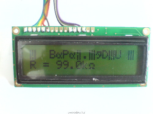

Poizkušam prepričati tester elementov, da bi prikazal kakšne bolj razumljive
znake kot ta presneti ˝klinopis˝ Brick wall Brick wall
Probal sem že nešteto varijant raznih .hex in prebral vse mogoče in nemogoče
nasvete na forumu, pa še vedno ni uspeha Evil or Very Mad

romc je napisal/a:
Probaj z drugim LCDjem, ter preveri povezave pa stike.
Denis

Zdravo!
Jaz bi v primeru takega ˝napol˝ izpisa očistil spoje na TIV s izopropanolom, spiritom ali kakim drugim podobnim čistilom.
Pri meni je delovalo.
LP Matej

@romc:
Glede na to, da je samo ena vrsta čudna, bi znalo bit kaj z LCDjem. Kateri mikro pa uporabljaš? (če imaš AVRja, lahko z dodatkom Hapsim v AVR Studio okolju simuliraš delovanje LCD).
Drugače pa takšno postane, če se LCDju zaradi nekih motenj "zmede"... Čeprav zopet bi bili obe vrsti čudni Think

Neuporabljene pine na LCD veži na maso.

@dkone; @mkosmac; @lojzek;
Hvala za nasvete, sem sprobal vse možne varijante, in tudi pregledal vezje ter spoje (sčistil z alkoholom). Ostane samo še zamenjava LCDja.
Sem pa na tem področju popoln začetnik. Prvič uporabljam ATmega8, AVRstudio,
serijski programator itd.
Sporočim, ko zamenjam display.

romc je napisal/a:
Lp,
določeni LCDji imajo timinge zelo kritične in se pojavlja ta zadeva kot kje pri tebi!
Če imaš možnost vpliva na čase pri LCD driverju povečaj čase write/read....!
Lep pozdrav!

romc je napisal/a:
Lp,
Romc, meni je takšne čudne zanke izpisoval kadar sem dobi kakšno čudno motnjo iz okolice. Na začetku inicializacija pride do konca ?
Tomaž, S57KO
