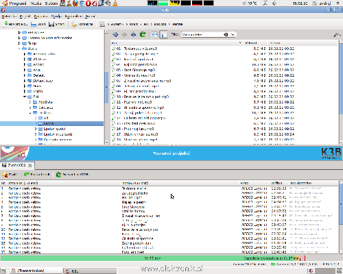

Uporabljam Ubuntu 11.04 in k3b, ki je preveden v slovenščino, vendar zgleda da ne vse. Vmesnik je slovenski, ko pa potegnem datoteke v spodnje okno se čšž spremenijo in to se zapiše na CD.
Rad bi imel CD tekst v slovenščini.

CD TEXT ne pozna šumnikov.

Eno je ime datoteke v OS, nekaj čisto drugega pa CD-TEXT, ki se dejansko zapiše na CD.

Izgleda, da NERO podpira UTF nabor znakov, Linuxov k3b pa ne (razloga ne poznam), poanta je da v CD-TEXT kot standardu iz rdece knjige zeljeni nabor znakov ni definiran, torej lahko uporabis, kar hoces. Bi pa na tvojem mestu pregledal/podrobno prebral dokumentacijo k3b, ce ima kaksen parameter za nastavljanje nabora znakov!
