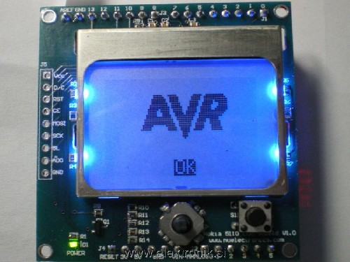

Imam tale Nokiin 5110 display in dela BP na vseh Arduinotih.
Več o tem najdeš tukaj, kjer imaš tudi knjižnjico. Knjižnjic za ta display je kar nekaj.
Za ta display rabiš poleg napajanja še pet pinov (skupaj sedem).

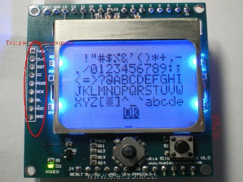

Pini, ki so pomembni za delovanje so:
-napajanje,
-Sclk,
-DorC,
-CS,
-SDA in
-RES.
Toda glede na to, da dobiš pri prevajanju en cel kup napak, bo hakeljc nekje drugje.

Takole Mare_m, nihče razen tebe, ne ve kako si ta LCD Shield povezal na Freeduino-ta, glede na to, da ti osvetlitev utripa pa je očitno, da si ga povezal napačno.
Če bi kakšno sliko ali shemo prilepil, kako imaš vse skupaj povezano in kateri program poizkušaš zagnati, bi bilo lažje pomagati, tako pa samo ugibam.
Na slikah, ki si jih prilepil je "Nokia 3310 LCD shield v1.0 with Joystick", ti trdiš, da imaš Nokia 5110 LCD 2.0 in joystick.
Freeduino in Arduino 2009 sta pin kompatibilna, zato s knjižnjico na tej strani ne bi smelo biti problema.

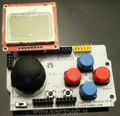

Kje si dobil ta Shield?
Dvomim, da to kar si napisal komurkoli, brez sheme ali vsaj slike, karkoli pomeni!
Na tak način ni mogoče pomagati, saj se ve NIČ!
Ali je tvoj Shield mogoče tole:

In zopet, ti kažeš sliko Shielda v 1.0, vendar ti imaš nek drugi Shield, kanede?
Kakorkoli, pini so lepo definirani, samo še v tvojem programu jih moraš ustrezno definirati in seveda pravilno povezati na tvoj Freeduino in to je to. Ta Nokiin LCD dela odlično.
