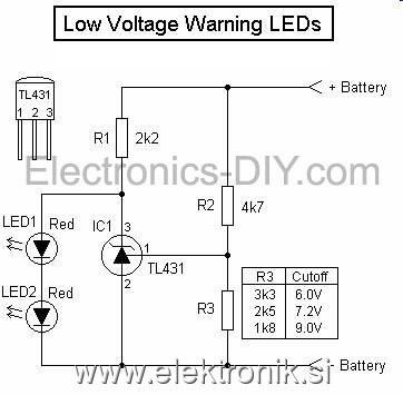

Spoštovani!
Zanimam me ali morda kdo ve za kakšno "stikalo", ki bi mi zaščitil LIPO baterije (nazivna =3,7V).
Stvar je v tem, da mi napetost na bateriji (po celici) ne sme pasti pod 3V (pride do trajnih poškodb baterije.
Idealno bi bilo neko vezje ki kontrolira napetost in v primeru, da le ta pade pod 3V izklopi (morda preko releja)
Primer: imam 5 celic LIPO (nazivna = 18,5V), napetost mi nesme pasti pod 15V
Hvala za odgovor

Jaz sem si naredil, kar prilagam in testirano deluje. Edino še izklop bi moral dodat. Sicer imaš pa na ebay-u te šare malo morje. V Sloveniji boš pa to težje dobil, ker se to ne rabi ravno vsak dan. V modelarskih trgovinah pa tudi ponavadi nimajo, ker je to že dodano v druge komponente.

Li-po battery protector.
