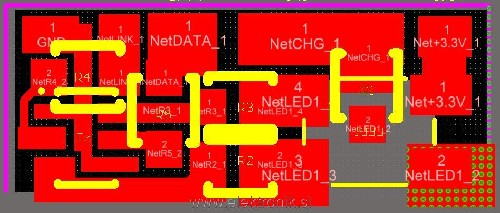

Shema vezja

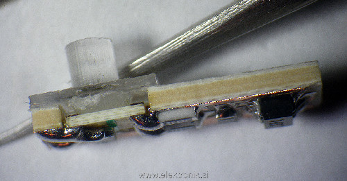

Izgled tiskanine - LED je obrnjena okoli in "potopljena" v utor tiskanine. Upor za eno od treh LED je naspajkana ker na spodnji strani SMD LED - tako je nastal lep sendvič. Končni izgled je na sliki končanega izdelka.

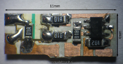

Takole izgleda narejena tiskanina. Velikost je 11x4mm. CEM tiskanina je debela 1mm, kar se ravno ujame z višino LED. Eden od preduporov za LED je naspajkan kar preko LED.

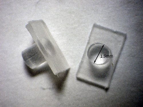

Iz PC (polikarbonata) je izrezkana "leča", oz. svetlobni vodnik, ki omogoča, da 3 barvna LED zasije skozi 2mm luknjico na ohišju izdelka.

Ker sem uporabil polikarbonat, sem ga enostavno položil na razlit diklormetan (CH2Cl2), ki je plastiko lepo zmehčal. Na koncu sta plastično ohišje LED in svetlobni vodnik postala en material - brez lepljenja, samo s pomočjo topila.

Pazi se pri diklorometanu, zna narediti plastike krhke in odtrgati bonde pri ledici, ko se tisti gel, ki varuje emittor napihne

Res finomehanika. Applause Uporčiči pa so 0603?
