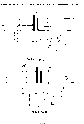

Popravljam varilni aparat Varstroj varmig 1600 in napaka je, da vrže varovalko ob vklopu. Pred mano so že probali popravljati ampak so napačno zvezali.
Zanima, če ima kdo načrt vezave (sheme) od aparata.

Kaj je zvezano napačno?

Med kartico in transformatorja ter motorjem za podajanje žice.

Je kartica sedaj popravljena? Samo vezavo kartice (kam pride priklopljena katera žica, vezavo stikal...) v aparatu ti lahko zrihtam, shemo kartice pa žal ne.

Vezalna shema:

Točno to rabim..... najlepša hvala.
Nažalost pa nemorem odpreti slike ker nisem aktiven član. mi lahko pošlješ na mail.

Zanima me kaj pomeni M1 na shemi?
M2 je motor za podajanje žice.

Kakšen ventilator mogoče?

Varmig 1400 = s-mig 160 ?
Ker sem s-mig 160 in transformator vezalni sedi z mano Varmig 1600
