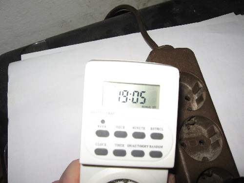

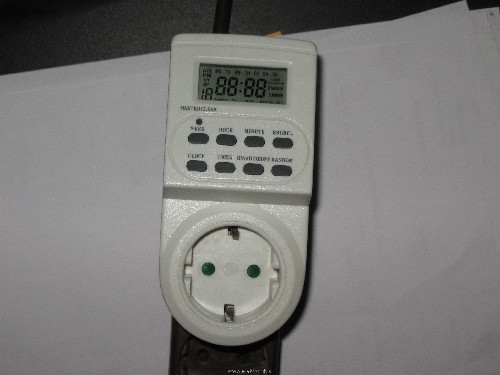

Problem je sledeč. Seveda se je po tolikem času baterijica izpraznila oz. iztekla (to bom še preveril). Ko jo vklopim v 230V, nastavim uro, čas on ON-OFF in po par minutah se na ekrančku pojavijo vsi možni znaki. Če je pa porabnik vklopljen(žarnica...) pa kaže nornalno uro. Torej, zakaj se prikažejo vsi možni znaki, če porabnik ni vklopljen? Reset ne pomaga.
Če jo pa izklopim iz elektrike, pa zdrži kakšno minuto. Normalno, zaradi baterijice.

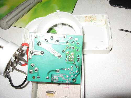

Najprej jo odpri in saniraj škodo zaradi baterije. Po izkušnjah baterija "steče" in posledično uniči del vezja. Nova ura je tako poceni, da je popravilo smiselno le iz vidika pridobivanja izkušenj in znanja, finančno pa ne...
Odprl sem ji 50+... Svoj čas sem jih predeloval tako, da je delovni kontakt vklapljal nizkonapetostne porabnike z lastnim napajanjem, izločil sem napetost omrežja pri kontaktu...

Da, pričakovano. Te linije popravit je malenkost.
Edino baterijico rabim. Če ima kdo viška se priporočam oz. kakšna trgovina z tem, če ni res dražje kot nova ura.

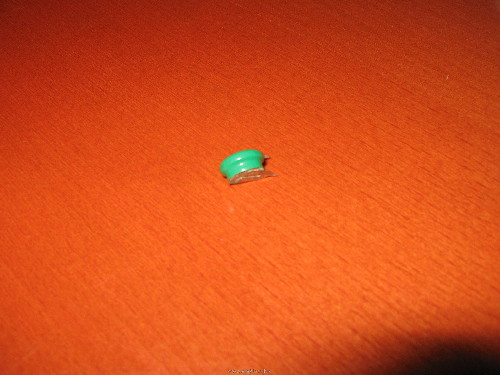

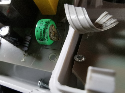

PrispevekObjavljeno: Čet Maj 11, 2023 11:14 pm    Naslov sporočila:   Odgovori s citatom
Slika originalne baterije, ki je spustila vse od sebe... 1,2V/40mAh
Definitivno je dovolj prostora za večjo, mišljeno po dimenzijah.
