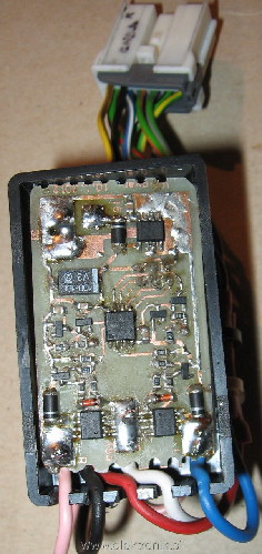

Po vsako vejo žarnic pripeljemo na vhodni del vezja (napetostni delilnik, filter kondenzator, zaščitne clamping diode) in na vhod mikrokontrolerja. Izhode pa potem na kontrolno svetlečo diodo, gonilni tranzistor, ta pa izhodni mosfet tranzistor, ki vklaplja posamezno stran žarnic. Dodana je še zaščitna zener dioda in navadna dioda v zaporni smeri za zaščito pred visokonapetostnimi konicami. Na nek način je torej izhod vezan na vhod, od tu naprej pa je vloga programa da zaznava stanje ročke, vklopljenost žarnic, in omogoča vklop izhodnih tranzistorjev. Vezje je bilo risano v Altium Designer 6. Estetika tudi ni nevemkaj, zgleda da filmi pri osvetljevanju ploščice niso bili dovolj črni. Pa še očistiti jo moram.

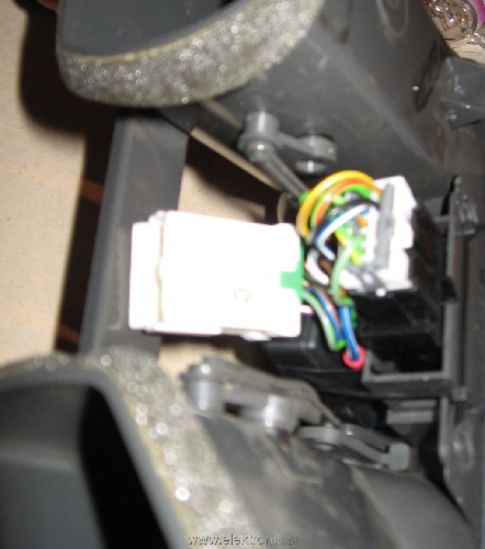

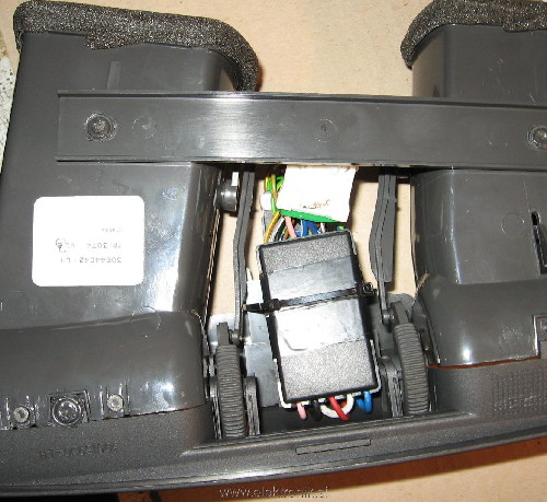

značilnosti in posebnosti pri izdelavi: Dodal sem tudi slike kamor sem zmontiral napravo v svojem avtu. Ta del je drugače odvisem od avta do avta, zato se boste tu morali znajti po svoje.
