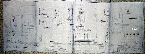

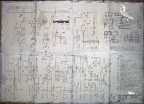

Zanima me če morda kdo ve ali mogoče ima sam električno shemo za rezkalni stroj Prvomajska UG1? Če kdo ima bi mu bil zelo hvaležen!
Vnaprej hvala za odgovore!

takšna je?
Imamo takšno, ena zadnjih pripeljana iz tovarne Smile v kolikor je prava, poslikam shemo, čeprav ne obljubim da se bo dobr videlo, ker je še kopirana na amoniak sistem (original blueprint Smile)

točno takšen rezkalni stroj, lepo bi te prosil če bi mi poslikal ali skeniral, zelo bi ti bil hvaležen!

Se mi je zdelo da naša ni prvomajska ampak enaka zadeva Smile
shemo priložim, ko jo nekam naložim, je prevelika za dodat sporočilu

http://ifile.it/5ujqg9v/P2270063.JPG
http://ifile.it/2tgruqc/P2270065.JPG
spodaj klikni na request download ticket in potem download.
/* Zanimivo bo videti, koliko časa bosta sliki dostopni na podanih linkih - Admin */
