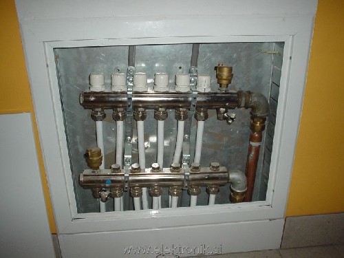

tukaj pa sem štimal sestri pametno hišo in sicer centralno kurjavo. izdelal sem jo kar z siemens logo-tom , elektroventili,mešalnimi ventili, in pa cevi speljane na vsak radiator posebej..v vsaki sobi je po en tedenski termostat,ki ga nastavimo poljubno in ko je bilokateri uklopljen -npr zjutraj se uklopi še ogrevanje sanitarij . zraven so še talna gretja,študiram jih pa vezat na sončne kolektorje pozimi,če bo kaj sonca.lansko leto sem nameru povprečnih 25c" ki je cerkuliralo okoli 4 ure iz kolektorjev v bojler,letos imam namen,obrnit z mešalnim ventilom u talna gretja.

ne še Laughing . je že bil kar velik uložek, je treba še kaj počakat Wink ,sem pa pustu možnost za razširitev na pc z napeljavami itd..takrat se bo pa krmilnik zamenjal z drugim. če nisi dosti finančno podložen ,so take reči dolgoročne Laughing

Ali so ventili pod rdečimi cevmi samo on /off ali lahko nastaviš pretok?
Jaz bi rabu takšne za talno ogrevanje vendar bi morali biti z nastavljivim pretokom.

PrispevekObjavljeno: Pon Sep 15, 2008 6:20 pm    Naslov sporočila:   Odgovori s citatom

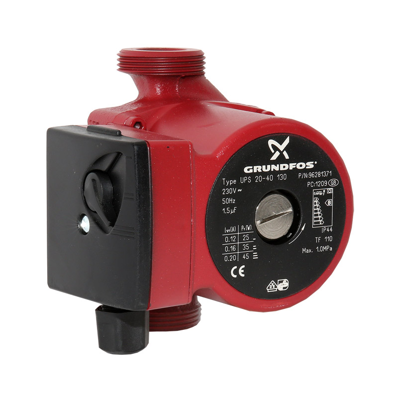

ne tista so samo on-off, zakaj rabiš za pretok?. radiatorji imajo pa frekvenčno pumpo,al kako se ji že reče,k spreminja pretok vode(število obratov),glede na to koliko radiatorjev je uklopljenih.

hvon,
napiši za katero pumpo točno gre, če lahko.
Se bodo že našli podatki na netu.
Sicer gre najbrž za kako Grundfosko serije Alpha, ali pa IMP Smart ali NMT, sicer imajo pa tudi druge firme podobne rešitve, ko pumpa sama nekako prilagaja moč potrebam po pretoku.
So pa cene kar zasoljene, saj pod cca 220EUR pumpe v A energijskem razredu, kar tiste s frekvenčnimi pretvorniki so, praktično ni....

ja ni problema,evo podatke, samo nisem je lih našel na netu, probajte srečo :
grundfos ups 2540 130
p/n:59524456
pc: 06020V
to je vse kar piše na njej, je pa nekje od 200eur naprej ja
" Domišljija je začetek ustvarjanja. Domišljaš si, kar si želiš, želiš si, kar si domišljaš in nazadnje ustvariš, kar hočeš."
MadMax
Prispevkov: 4743
Aktiv.: 19.97
PrispevekObjavljeno: Pon Sep 15, 2008 9:47 pm    Naslov sporočila:   Odgovori s citatom
Po oznaki je to žal čisto navadna 3-brzinska pumpa, colski navoj, 4m črpalne višine in 130mm vgradne dolžine.
Cenovno cca 100EUR.
Grundfosove "pametne" oziroma "frekvenčne" črpalke zdaj nosijo oznako Alpha2
prejšnja serija je bila AlphaPro
Oboje imajo LED displejček s prikazom trenutne porabe, kar tvoja nima.

PrispevekObjavljeno: Tor Sep 16, 2008 5:29 pm    Naslov sporočila:   Odgovori s citatom
no naš zet mi je učeraj posredoval napačno informacijo. črpalka ima oznako PN 10 TF 95 spredaj piše 30-70W
.je pa zelene barve z razliko od teh na slikah zgoraj.zej ne vem če barva kaj pomeni..lahko je samo starejši model..?

MadMax
Prispevkov: 4743
Aktiv.: 19.97
PrispevekObjavljeno: Tor Sep 16, 2008 6:19 pm    Naslov sporočila:   Odgovori s citatom
To je Grundfosova barva, tako kot je IMPjeva modra.
In barve so take že desetletja.
Zelena je ponavadi Wilo.
Gre pri tvojem primeru le za hudo pomanjkanje ozirmoma podajanje napačnih informacij, ali pa kar za svojevrsten nateg morda?
Ker 200+EUR za navadno pumpo (glede na 30-70W je nekakšna 5÷6 metrska) je malce huda...
Tista oznaka PN 10 TF 95 pa nima kaj dosti veze s samo pumpo, bolj verjamem da gre za priključno in temperaturno podizvedbo. Se mi ne da brskat.
Sicer je pa na slikah videt da so zelene, Wilotove. Ne izgledajo mi ravno "frekvenčne" Wink
Če te interesira kaj konkretno je vgrajeno, prilepi koristno sliko napisne tablice, oziroma nalepke, kot je pač pri šparovnem Wilotu v navadi Smile
