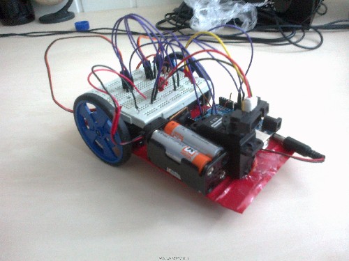

PrispevekObjavljeno: Čet Mar 29, 2012 5:42 pm    Naslov sporočila:   Odgovori s citatom
No, robot je dokončan.
Uporabil sem naslednje stvari:
Arduino Uno
2 servo motorja( neskončno vrtenje)
1 servo motor(klasičen)
9v baterijo ter priključek za napajanje iz baterije na Arduinota
vložek za 4 AA baterije, napajanje 2 servo motorja
Ir senzord Sharp GP2Y0A21YK
manjši protoboard
2 kolesa kompatibilna z servo motroji
monokolo za robote
vezice
Ir senzor je šel na glavo okrogle ploščice priterjene na servo motro( klasičen) in je postavljen na 90 stopinj, ter se ob zaznavi predmeta obrne najprej na desno do 180 stopinj ter nazaj do 90 ter do 0 stopinj. Glede na povratne informacije se odloči za najbolj "optimalno" pot v danem trenutku.
Če koga zanima koda mi lahko piše na zs. Slikce pa krajši posnetek bosta pa prišla, če bo kdo sploh zainteresiran

PrispevekObjavljeno: Ned Apr 01, 2012 8:20 pm    Naslov sporočila:   Odgovori s citatom
Slika robota
 Velikost datoteke:  1004.61 KB
 Pogledana:  10 krat
