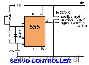

Pozdravljeni, rabil bi malo(dosti) pomoči.
Doma imam analogni servo motorček za odpiranje lopute za prezračevanje. Za silo deluje s servo testerjem, ampak to ni to.
Vse kar rabim je da bi preko stikala motorček premaknil iz 0° na 60° in obratno. Malo sem bral o PWM ampak ni mi kaj dosti jasno. Nisem iz te stroke Very Happy
Kakšna je najbolj enostavna rešitev in kakšne komponente rabim ?
Hvala
Aktiv.: 32.63
PrispevekObjavljeno: Sob Mar 03, 2012 11:09 pm    Naslov sporočila:   Odgovori s citatom
Npr. tole...

Modelarske servo motorčke se krmili s PWM signalom, ki ima duty cycle 10%. To pomeni, pravokoten signal, pri katerem je visoko stanje 10% periode.
__|""|_______________|""|_________...
Takrat je servo v nevtralnem položaju. Smer mu spreminjaš z večanjem oziroma manjšanjem tega procenta.
Ponavadi se uporablja perioda dolga 20 ms in pa duty cycle od 15 ms do 25 ms.
Shema, ki ti jo je prilepil PZUFIC, bi morala delovati.
