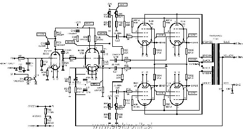

Pozdravljeni.
Ravno sem končal z gradnjo lampaša,in imam en problem za katerega upam da mi ga boste pomagali rešit.
In sicer:Ko vklopim ojačevalnik začne en kanal zelo močno brnet,drugi kanal pa mi dela brezhibno.
Ampak (nedelujoč kanal) ne začne takoj brnet ,komaj čez par sekund,pred tem pa počasi nabira šum(kot da bi se polnil kondenzator)potem pa začne tako brnet da zvočnik kar skače!
Preveril sem že vse mogoče:zamenjal žarnice,kondenzatorje na ploščici,pregledal ploščice,elemente premeril...
Zraven prilagam shemo ojačevalca.
Na shemi so napisane napetosti kakršne bi morale bit,ko je ojačevalnik v mirovanju-ko ga vklopim,so napetosti na nedelujočem kanalu takšne kot na shemi,kakor hitro pa začne brnet pa se vse spremeni in sicer:Napetost na (ECC83)pin6 pade na 20V, pin1 zraste na 360V.
Prosim za pomoč

Poglej povratno vezavo na obeh ojačevalnikih z elektronkami.
Pa zamenjaj naslov, lampaši izledajo tako.

PrispevekObjavljeno: Sob Mar 03, 2012 10:10 pm    Naslov sporočila:   Odgovori s citatom
zelo verjetno ti nagaja povratna vezava
lahko probas zamenjati polaritet na izhodnem transformatorju
oranzno in rjavo das na spodnje izhodne lampe violicno in zeleno das na zgornje izhodne lampe
lp boban

PrispevekObjavljeno: Ned Mar 04, 2012 8:12 pm    Naslov sporočila:   Odgovori s citatom
Hvala za nasvet,bom poizkusil narediti to.
Javim kako se je obneslo.

PrispevekObjavljeno: Pon Mar 05, 2012 8:19 pm    Naslov sporočila:   Odgovori s citatom
Bob hvala za nasvet.Sem obrnil polariteto in stvar deluje odlično!
Še enkrat hvala.

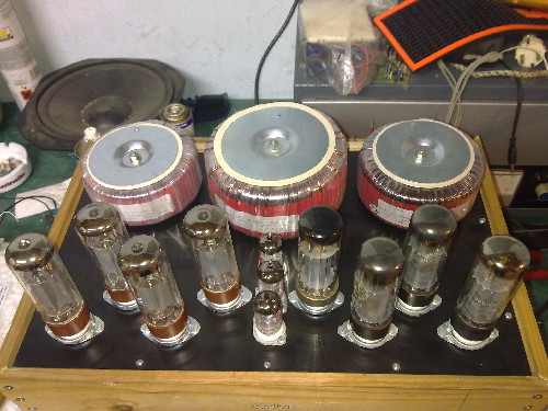

Moja "mojstrovina"
 Velikost datoteke:  726.77 KB
 Pogledana:  31 krat
I like things that glow

Bolj originalno bi bilo, če bi bili trafoti iz EI jeder.
Lep pozdrav iz Kopra Rudi
Aktiv.: 32.97
PrispevekObjavljeno: Čet Mar 08, 2012 7:10 am    Naslov sporočila:   Odgovori s citatom
Pa pod "kiklo" bi tudi lahko slikal. Tisto je zanimivo, ne to steklo na vrhu.

PrispevekObjavljeno: Čet Mar 08, 2012 6:09 pm    Naslov sporočila:   Odgovori s citatom
Zelo lep izdelek! Upam da tako lepo tudi zveni.
rudiP je napisal/a:
Ali je kakšna prednost izhodnih trafotov z EI jedri pred toroidi, ali gre (dejansko) samo za estetiko? Razumljivo, mislim le na PP konfiguracijo.
Iščem zadovoljne avdiofile.
Aktiv.: 32.97
PrispevekObjavljeno: Čet Mar 08, 2012 6:13 pm    Naslov sporočila:   Odgovori s citatom
Ni, vendar bi jih jaz skril, kakor so jih skrili pri Vellemanu. Meni izgledajo zelo grdo-nedokomčano.
Mislim pa, da bo avtor tudi tako naredil. Wink
