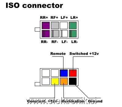

Kot so ti že povedali, imaš napačno priklopljene zvočnike. Na zvočniki je drugače kontakt širok 4.8mm priključek +, kontakt širok 2.8mm pa -. Na avtoradiu so pa pini ( po ISO standardu ) razporajeni po spodnji sliki.
Drugače če vežeš navadne zvočnike ter visokotonce vzporedno, bi moral vmes dodati nek kondenzator blizu visokotonca, da ti poreže nizke tone (če nima že vgrajenega).
Glede ojačevalca pa bolj podrobno razloži, kaj potrebuješ.
Če te zanima kaj bolj sprecifičnega, me pa lahko kontaktiraš preko zs.
