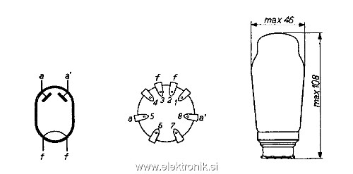

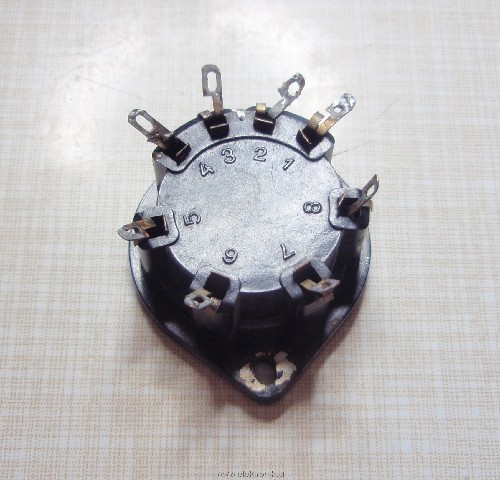

Lončasto podnožje P za elektronke - oštevilčenje priključkov:
To podnožje imajo elektronke s številkami 1-9. Verjetno je najbolj znana usmerjevalka AZ1. Trenutno se ukvarjam s starim radiem ki ima same take elektronke, zato sem pobrskal po podatkih. V večini katalogov so narisana samo podnožja z oznakami - pogled od spodaj. Presenetilo me je da so na nekaterih podnožjih in pri nekaterih podatkih priključki tudi oštevilčeni, kar mi doslej ni bilo znano. Pri tem je treba paziti na to da so priključki oštevilčeni v obratni smeri od urinega kazalca. Vedno sem bil navajen na elektronke z noval podnožjem, kjer se priključki štejejo od praznega prostora naprej v smeri urinega kazalca, zato od začetka nisem bil navajen na tako oštevilčenje.
Staro lončasto podnožje s številkami priključkov

Izvleček iz Philipsovih podatkov za usmerjevalko AZ1
 Velikost datoteke:  51.78 KB

Če gledaš z vrha je v smeri urinega kazalca.
Ali pa če gledaš tranzistotor ali čip, če ni konkretno označeno se lahko loviš.
