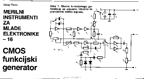

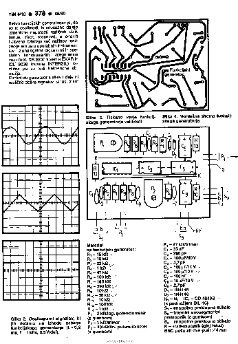

To kar hočeš narediti, lahko sčaraš tudi s 4049. Pač malenkostno prilagodiš spodnjo shemo.
Skeni funkcijskega generatorja iz revije TIM 9-10, letnik 88/89, avtor članka Matej Pavlič.
